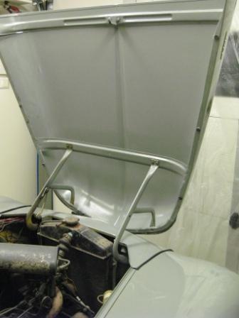

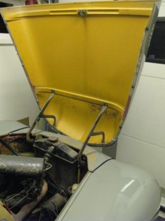

Innside panser og innerskjermene var kun lakket med Hagmanns gul.
Etter litt fundering frem og tilbake om fargevalg, fant jeg ut at jeg skulle bruke en skvett jeg hadde av bilens utvendige farge.
Her er før og etter bilde:

Dette så da riktig bra ut! Har motorrommet for øvrig fått samme behandling?
A-76304
Innlegg: 676
Registrert: Lør 27 Des 2008 22:43
Innlegg 445 » Søn 22 Feb 2009 21:00
Innerskjerm på passasjerside og litt småflekking på frontstykket ble tatt i samme slengen.
Det som gjenstår av Hagmanns gult er innerskjerm på førersiden.
Her er det så mye ledninger, slanger og luftrør slik at jeg ikke "gidder" å ta denne skjermen i denne omgangen.

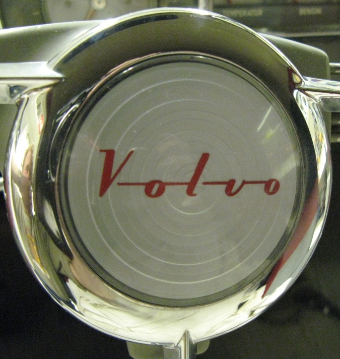

Nå brukes tiden mest til polering utvendig og finpussing innvendig.
Har gått over chromen inne med Autosol.
Blir det blankere nå så må jeg ta på solbriller..... :D

Ser jo utrolig flott ut, som nytt :D
MVH Ståle

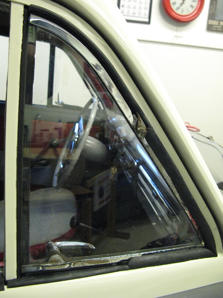

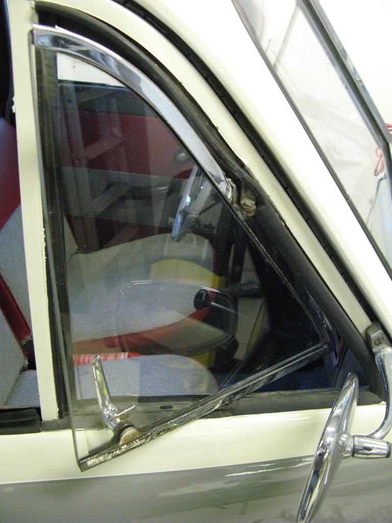

Begynte med sidevindu på passasjersiden. Byttet ut "skrapelisten" med en ny. Dette gikk smertefritt og ble fint.

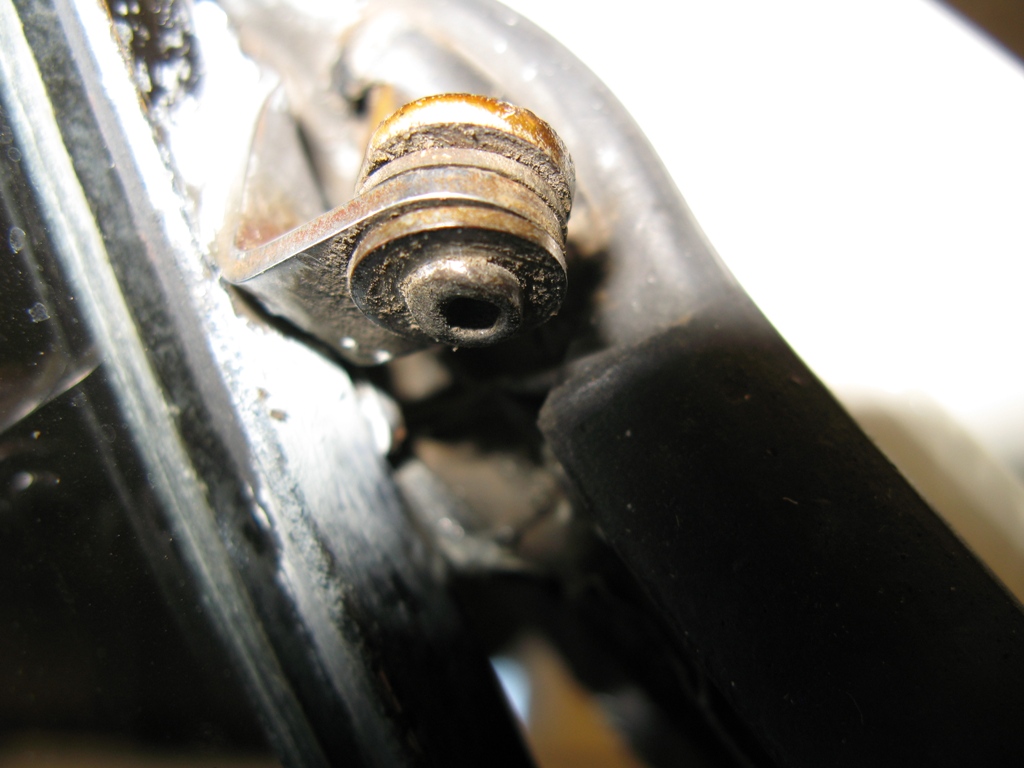

Deretter var det luftevinduet. Gummien var slettes ikke ille, men jeg ønskt å bytte den samtidig med all annen dør- og vindusgummi.
Første utfordring viste seg å være å få løs vinduet i øverste hengsel. Det var klinket sammen, og medførte en del lirking og forsiktig klemming med tang. Jeg ville gjerne gjenbruke delen hvis mulig. Det gikk bra etterhvert.

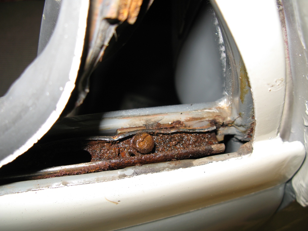

Neste utfordring ble å finne ut hvordan vinduet var festet nede.
Ved å brette bort gummilisten noe så jeg at vinduet var festet i en skinne som igjen var festet til døra. Litt rusten, men skruene ble badet i CRC og løsnet fint etter noen minutter.
Så var vinduet og denne gummilisten løs fra bilen.

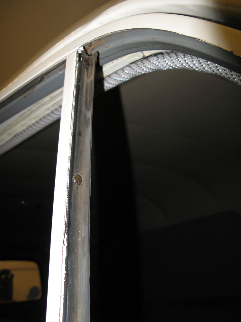

Innlegg 445 » Søn 24 Jan 2010 16:20

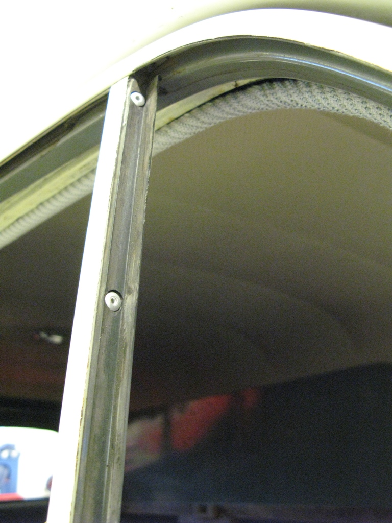

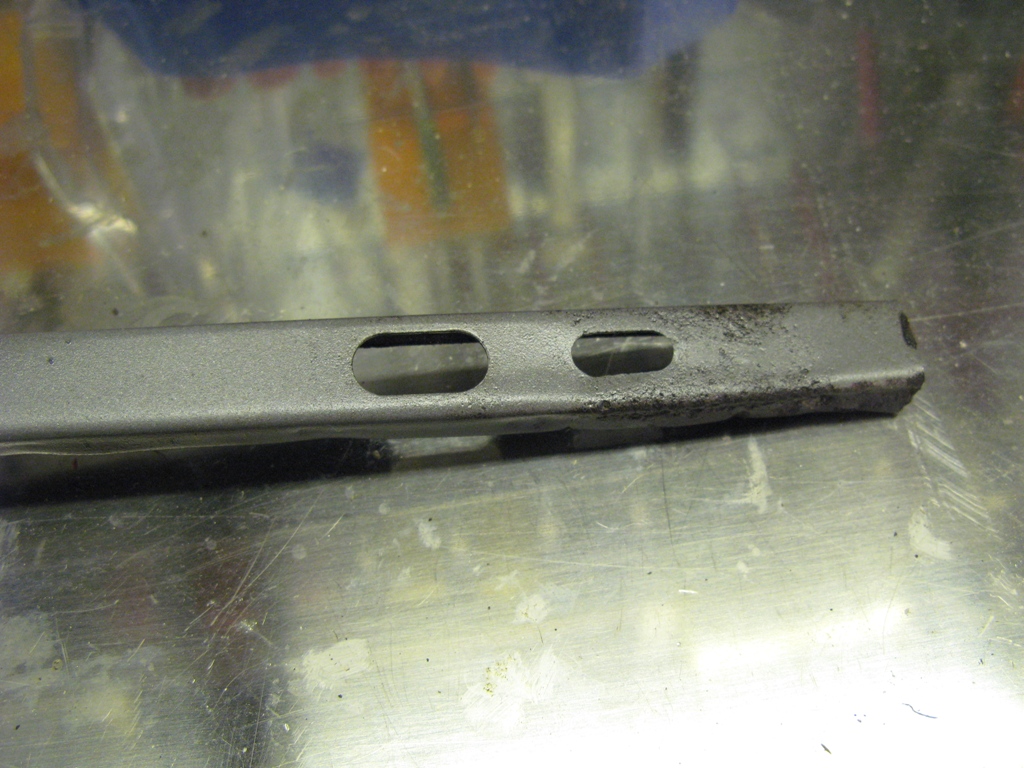

Så kom neste moment. Det er en vertikal gummilist i bakkant av luftevinduet.
Denne listen var klinket fast i stållisten mellom vinduene med 4 nagler.
Jeg fant ingen annen løsning enn å borre dem ut.

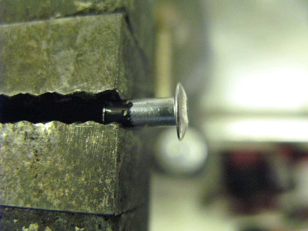

Siden jeg ikke hadde bestilt nye nagler for klinking, fant jeg ut at jeg skulle bruke popnagler. Jeg hadde noen av riktig diameter, men de var for lange. Siden de ikke kunne bygge for mye på baksiden måtte de tilpasses. Naglene ble "demontert" og kappet av 3 mm.
Deretter ble listen poppet på plass. Det er mulig at jeg tar en svart sprittusj og kamuflerer det blanke etterhvert.

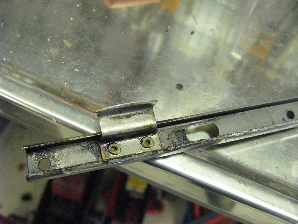

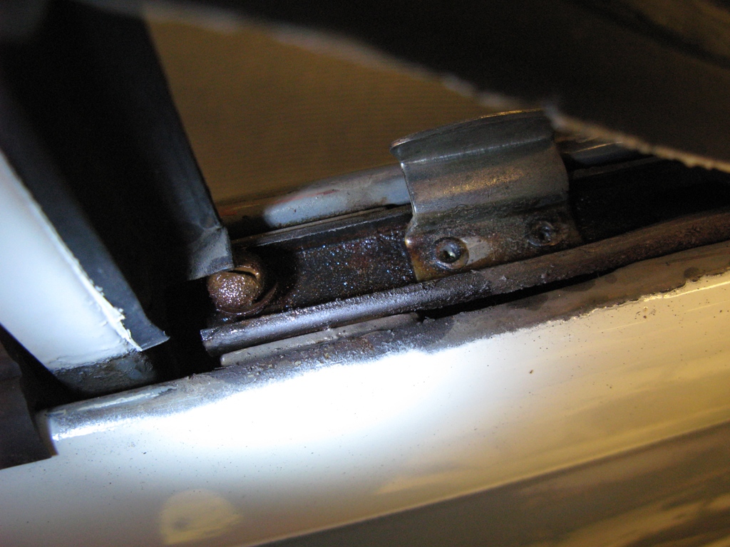

Den rustne skinnen under luftevinduet fikk en omgang i sandblåserkabinettet. Deretter et strøk Owatrol. Resultatet ble helt tilfredsstillende:
Deretter ble vinduet montert sammen med gummilisten og ovennevnte skinne.
Skinnen ble skrudd fast i døren.

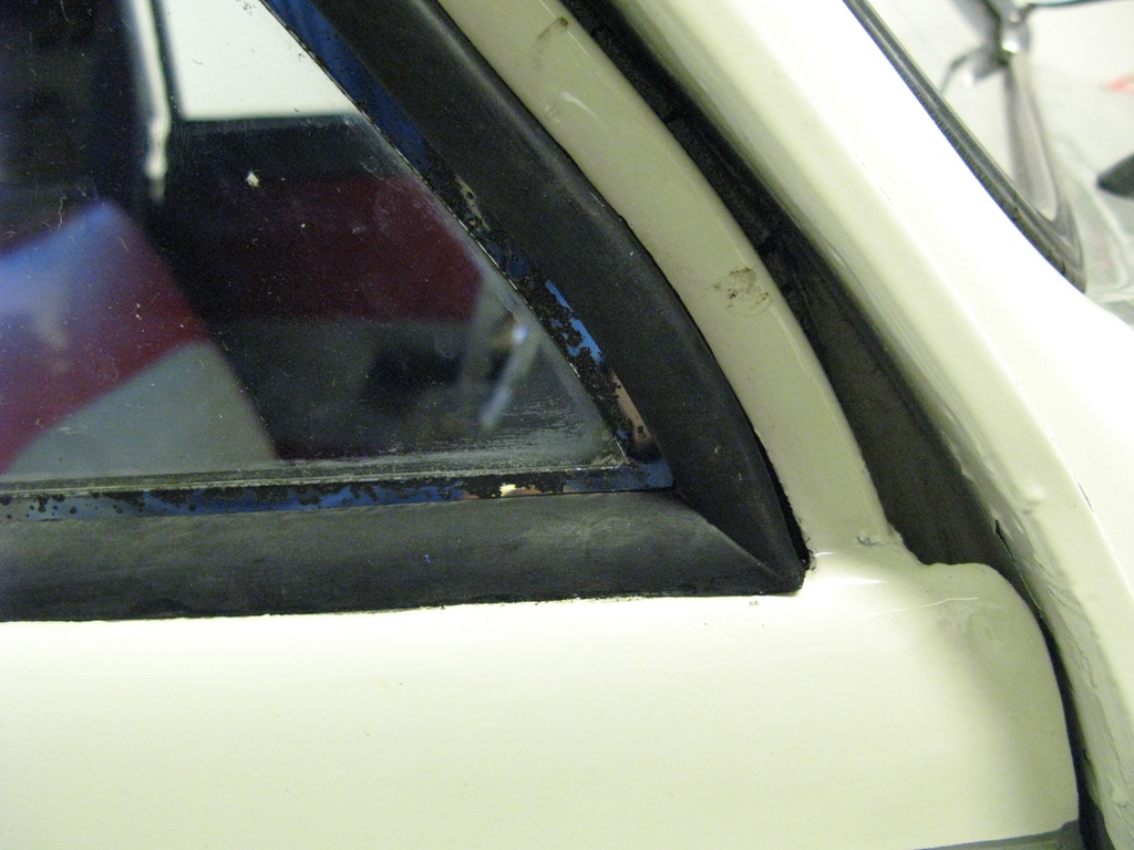

Så skulle gummilisten trykkes på plass i sporet.
Jeg sprayet gummilisten og sporet med silikonspray.
Da var det ganske lett å få gummilisten på plass.
Jobben gikk raskt og greit.
Passformen var nesten perfekt, men ikke helt.
Ble ikke helt tilfreds med hjørnet, men hadde ikke mer å justere på.
Dette styres av sentertappen nederst på vinduet og skinnen.
Innlegg: 5741
