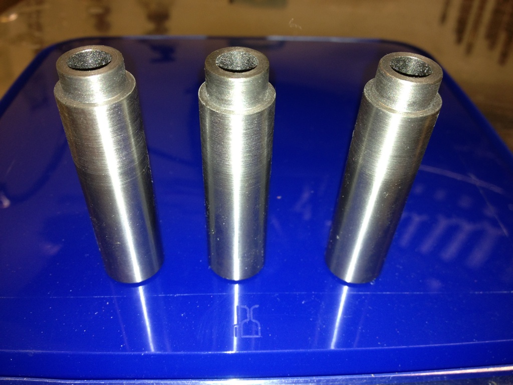

24 ventilstyringer ble dreid på én kveld.
8+8 til B16 og 8 til B18.
Her står 3 av dem og venter på "hatten":

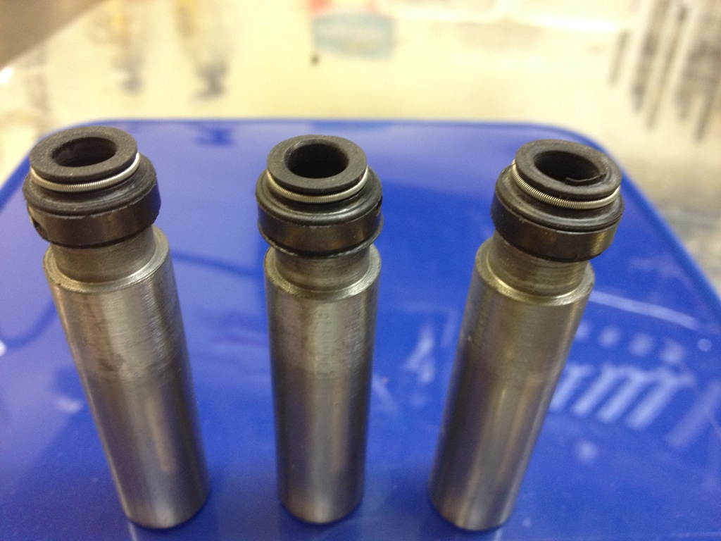

I tillegg til dreiingen ble styringene også pusset ørlitt for å lettere smette på plass.

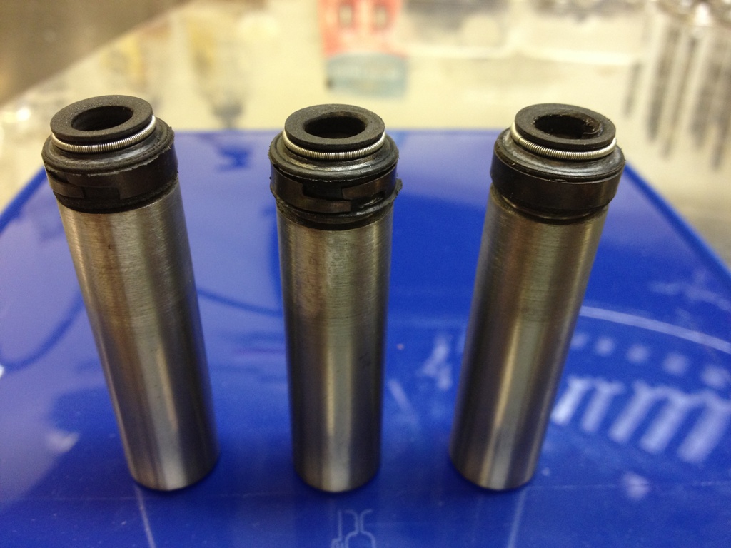

Her er hattene prøvemontert:
Nå ved juletider får man kanskje tanker som "de 3 vise menn"?

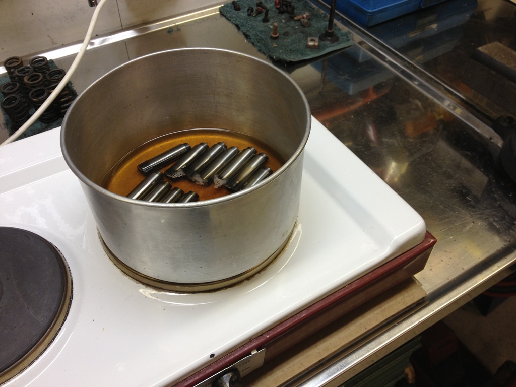

I går var dagen for å slå inn ventilstyringene.

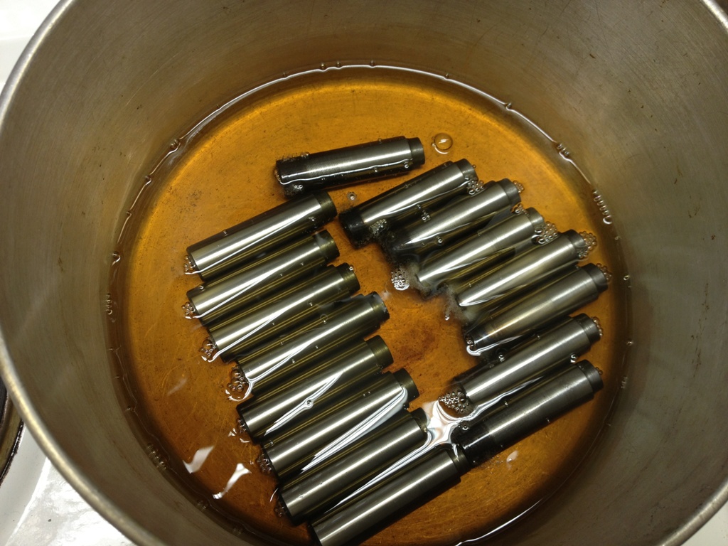

Styringene ble først kokt i motorolje (!)
Takk til madammen som bidro med kjele (eller glemte jeg å spørre....?)
Kokte det opp til drøyt 200 grader. Og lot det surre litt i gryta.

Luft ut og olje inn i støpejernsstyringene.
Dette er i samarbeid med Torbo2, så ikke tro at jeg har funnet på dette selv!
Temperaturen ble sjekket med et IR-termometer.
Passende lokk lå klart ved siden av, tilfelle oljen skulle ta fyr.
Det skjer jo ofte ved koking nå i julestria.....
Deretter ble styringene satt ut i minus 7 for å kjøle seg ned (og krympe).

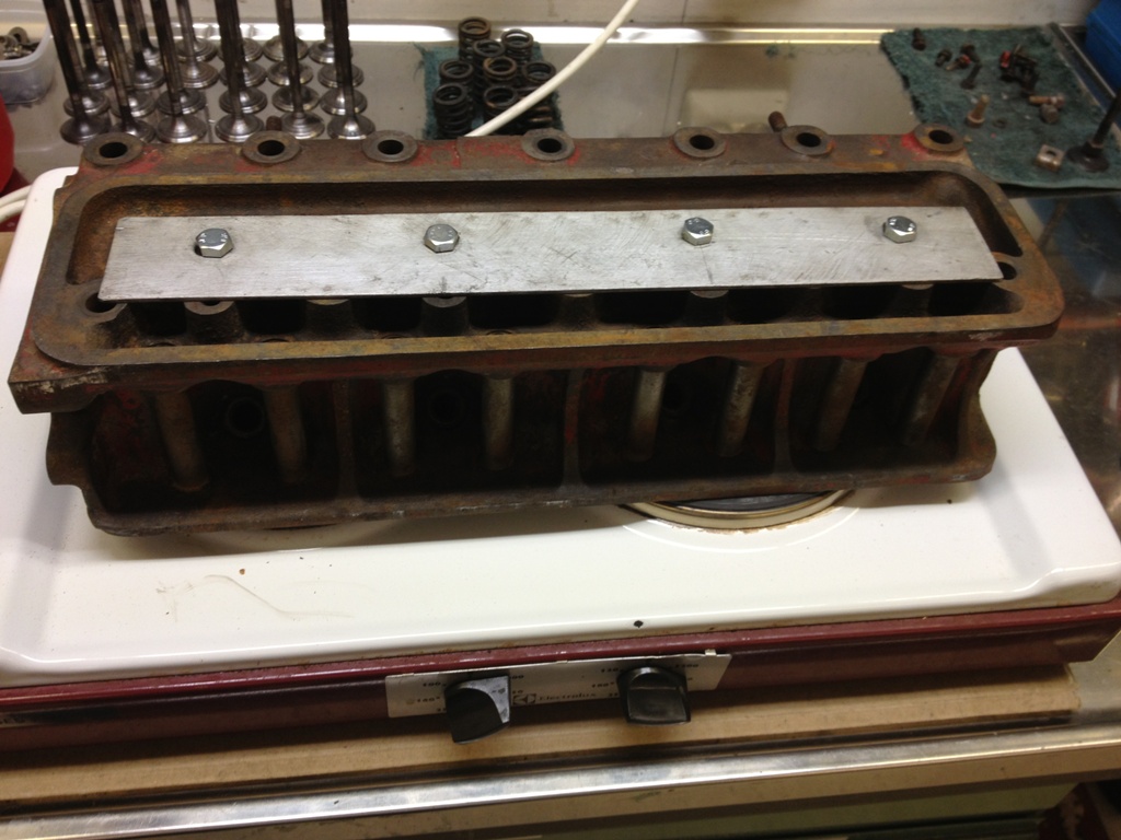

Deretter var det varming av topplokk.
Først Torbo2's:
Legg merke til den spesialtilpassede metallplaten som skal sikre at alle styringene blir slått like langt inn.
Først Torbo2's:

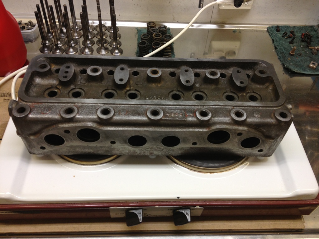

Deretter var det 445's topplokk som ble varmet.

Siden ventilstyringene skal sitte fast i topplokket er det ikke mye klaring.
Ergo så jukser vi litt; Toppen varmes slik at hullene utvides. Styringene er kalde, slik at de er så små som mulige.

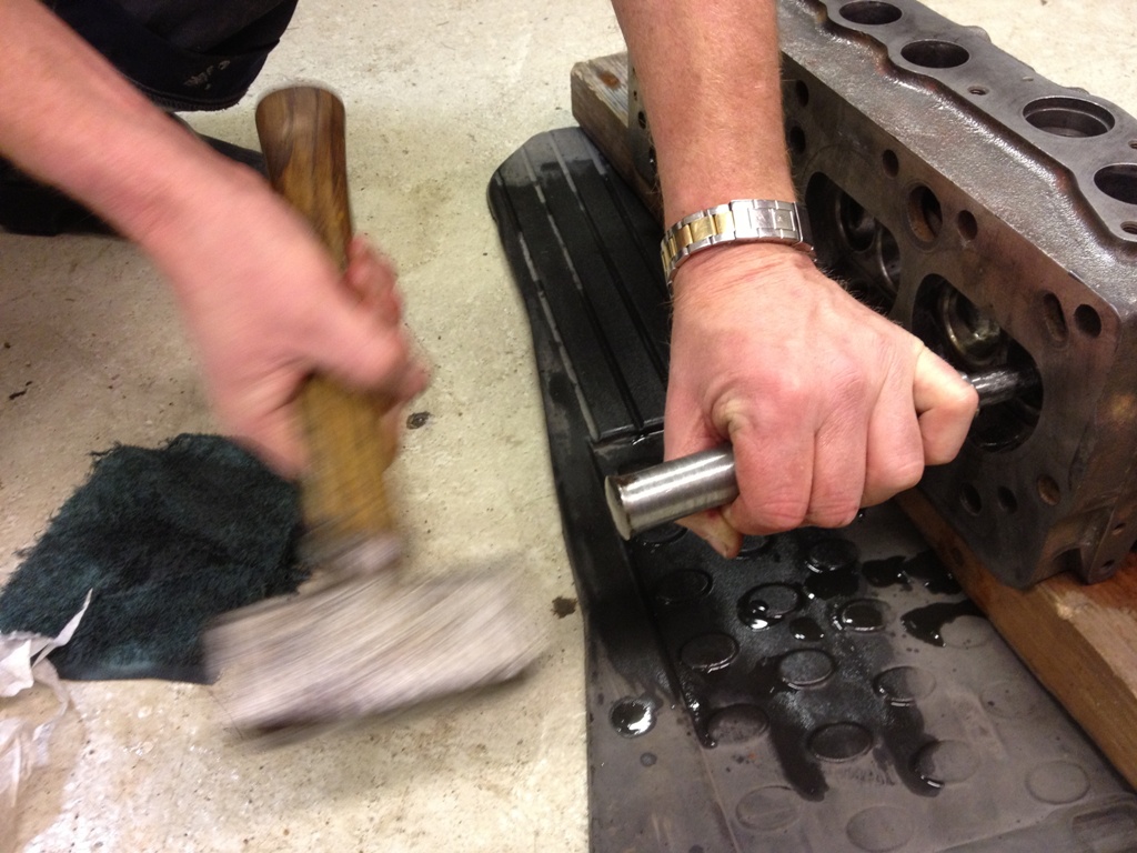

Når topplokket holder drøyt 100 grader er vi klare for å slå inn styringene.
Med Torbo2s flotte ventilstyrings-styring og en passe stor hammer hadde vi god styring på styringene.
16 stykker smatt på plass uten problemer!

Bare et par tillegg: Avpussing av styringene ble bare ca. 1,5 cm ned på den delen som ikke sitter i presspasning i hullene i topplokket. Over i friluft med andre ord. På den måten en man sikret at styringene entrer pent og pyntelig og ikke sperrer, og at de sitter fast og "stramt" i toppen.
Styringene er porøse og suger olje, på linje med forinene i en dynamo og starter.
Men foringene er også farlig porøse, ved at de kan sprekke ved innsetting. Enten de slås inn eller man bruke presse.
Av samme grunn må doren holdes helt inntil styringene når de slås inn, slik at det ikke oppstår slagkanter og sprekker på styringene. De slås inn fra ventilsetesiden, som bildet under viser.
På grunn av at materialene i styringene og selve topplokket har omtrent samme utvidelseskoifisient, vil presspasningen (fastheten) være lik ved forskjellig motortemperatur. På alu.topplokk er det større presspasning, da alu. utvider seg mer, for å sikre at de ikke skal løsne når motoren blir varm. Men da har man enda mer glede av oppvarmet topplokk ved montering.
