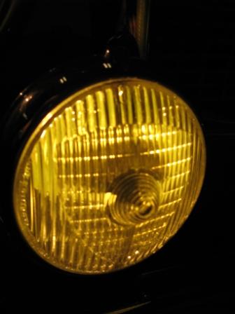

Lykteglassene er faktisk klare.
Det sitter gule lyspærer i. Disse gir et veldig gulaktig lys.
Jeg har ikke bestemt meg ennå om jeg synes det er fint eller ikke...

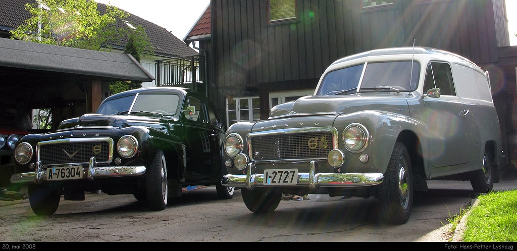

Innlegg 445 » Tor 08 Jan 2009 18:41
Her er et bilde fra en kveldstur i mai 2008 sammen med bilen til hlyshaug.

Innlegg ståle » Tor 08 Jan 2009 21:28
God kveld!
Fint foto av 2 flotte biler, litt artig for meg med bilen til hlyshaug, da jeg i mai 08 hadde bestemt meg for å reise til østfold å mest sannsynlig kjøpe bilen, men han kom meg i forkjøpet med 3 dager. Istedet ble det Oslo og den røde, 57 mod. begge 2.

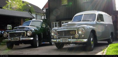

Innlegg 445 » Tor 08 Jan 2009 21:40
Artig!
Da kommer et bilde til av begge bilene.
Vi gleder oss til felles turer i 2009. Bare dette ekle kalde hvite stoffet forsvinner.....

Innlegg ståle » Tor 08 Jan 2009 22:13
Enkelt og greit, kjempetøffe biler. Ja må bare forsvinne dette ekle hvite, vi har hatt litt av det her på vestlandet og nå!

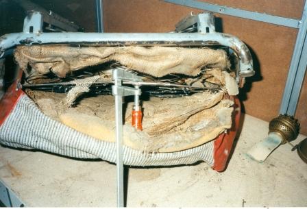

Innlegg 445 » Ons 21 Jan 2009 23:40

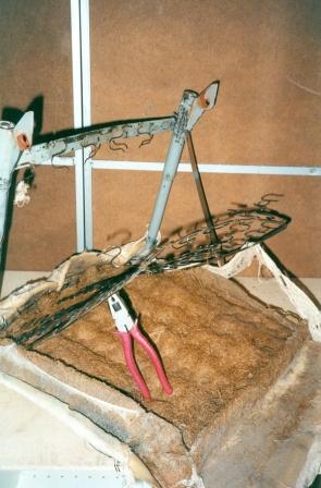

Mr PV skrev:Fjørene er utsletne og dårlige. Noko erfaring med dette??
Ja, faktisk.
Førerstolen var helt nedsittet. Plukket den derfor i biter.
Nesten alle fjærene i rygg og sittepute var brukket.
Jobben ble gjort før digitalkameraet ble en del av familien, derfor har jeg kun 2 bilder av denne renoveringen:
Det er tre ulike typer fjærer i denne stolen.
To typer "bølgefjærer" og en "spiralfjær".
Tror jeg har rester av den typen "bølgefjær" som er i sitteputa.
Skal ta en tur ned og sjekke etterpå.
Fjærene ble bøyd til og tilpasset.
Mesteparten av den originale filtstoppingen ble brukt på nytt.
Mr PV skrev:Kjøpte du ferdigsydde trekk og trekte om sjøl??
Ja. Fikk litt hjelp av kona til dette.
Det gikk ganske lett. Synes det ble veldig bra....

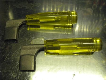

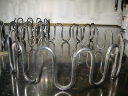

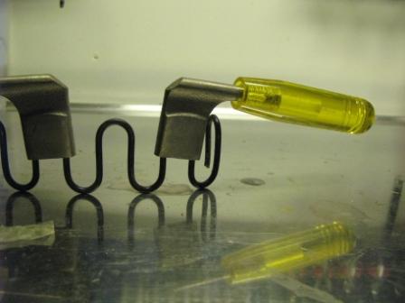

Innlegg 445 » Tor 22 Jan 2009 00:33
Fant restene av den ene fjærtypen.
I tillegg viser jeg et par bilder av et nesten uunnværlig verktøy - et spesialverktøy for bøying av fjærer.
Spesielt sitteputefjærene er rimelig stive, og nesten helt umulig å bøye uten dette verktøyet.
Hvis du er interessert kan jeg godt låne det ut til deg. Håper jeg ikke trenger dette på lenge....
