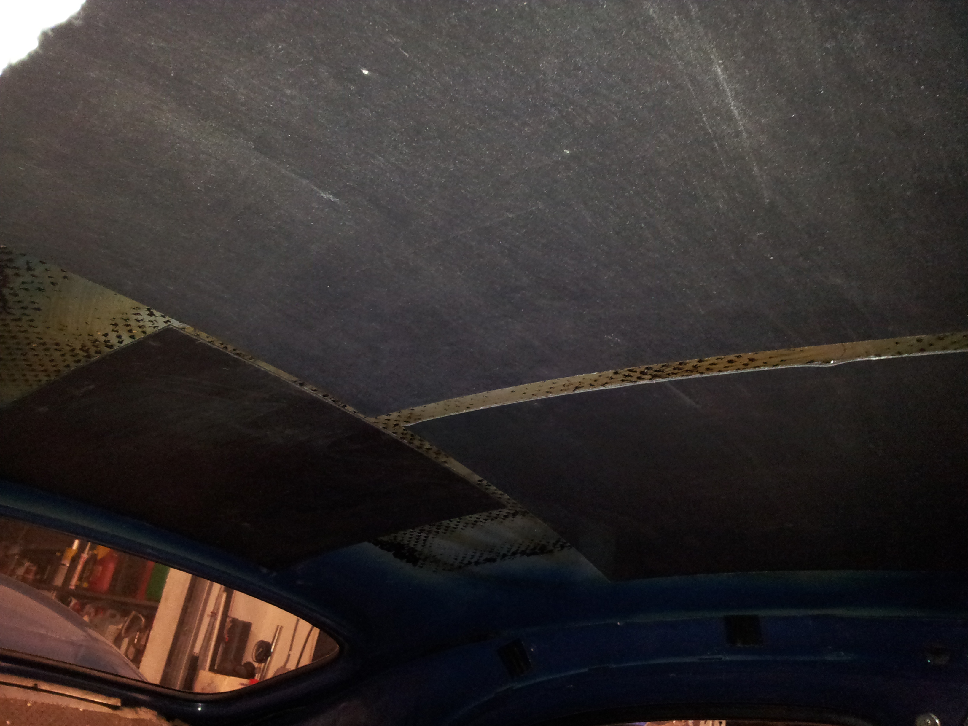

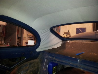

Da er jeg i gang med å reversere prosessen. Taket ble vasket med tynner og ny tynn dempepapp ble klistret opp. Taktrekket fikk nylakkerte spiler/bøyler og gardinspiralen ble kuttet ca 20cm til 174cm som er det riktige på 444 mellom 1954 og 1958. 544 har større bakrute så der har jeg ikke noe mål. Hang opp trekket i bakre spile og la trekket rundt bakruta. Viktig her å få trekket til å ligge i føringene på hjørnet av bakvinduet. Festet på midten kan en ta til slutt. For å få tak i trekket, dvs krokene på spiralen hadde jeg på forhånd tredd inn en snor fra bagasjerommet. Da var det lett å dra begge krokene på plass samtidig. Bakre spile/bøyle ble så fiksert på plass med de to brakettene som holder den. Den gir da riktig stamming av trekket mot bakruta. Deretter var det bare å henge opp resten av spilene. På forhånd var hullene dekket med tykk "asfalttape" slik at spilene ikke skal knirke. Originalt er det stoff der. Tid for engagshansker. Denne gang for ikke å sette fingermerker på trekket. Lett å få det om en blir litt svett på hendene, og det blir man fort. Strammet trekket på midten og festet det midt over frontvinduet. Rettet opp det jeg så av skjevheter og passet på at trekket var sentrert en siste gang før jeg fortsatte å feste trekket over frontvinduet fra midten og utover til hver side. Deretter startet jeg bakfra igjen mellom bakvindu og sidevindu og satte fast trekket nesten frem til B stolpen. Her skal ny list på plass på B stolpen og haikjeft skal skrues fast over døra. Det blir i morgen kveld. Bilder fra dagens jobb:

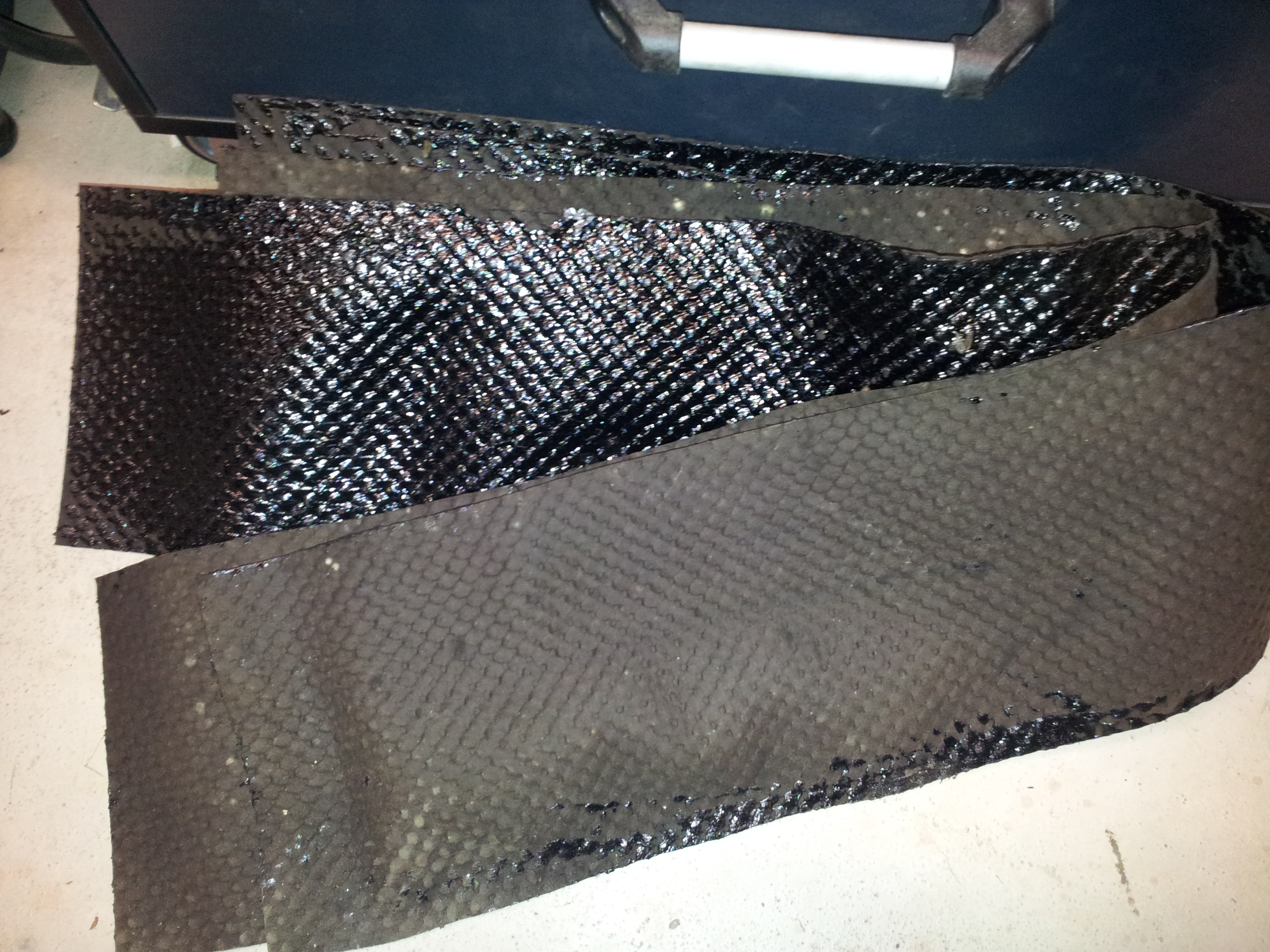

Gammel dempepapp som hadde falt ned og lå oppå bøylene og taktrekket.
Ny dempepapp på plass. 1,2mm er det det er plass til, men det fungerer.

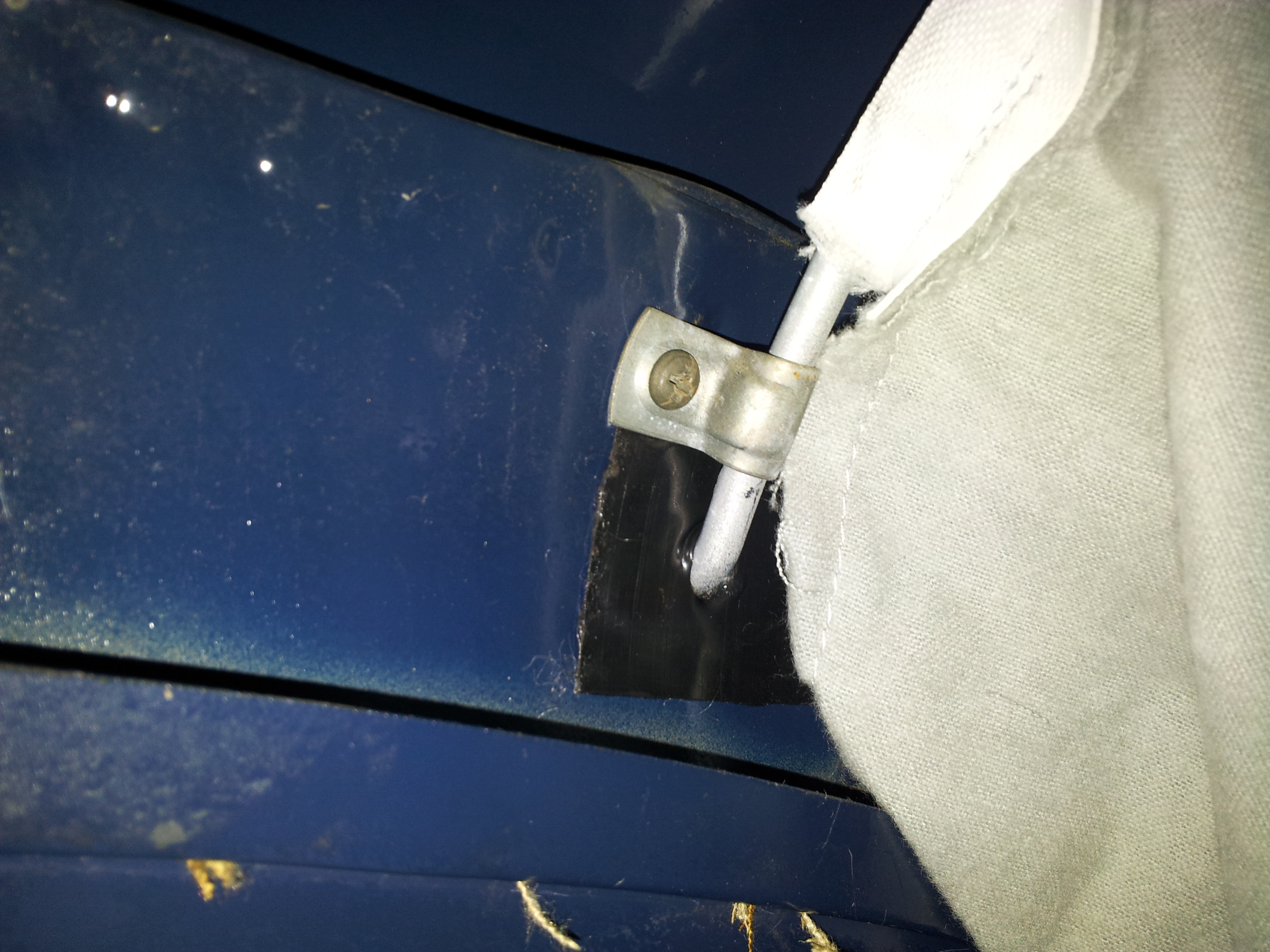

Fiksering av bakre bøyle, her med asfalt tape over hullet til bøylen.

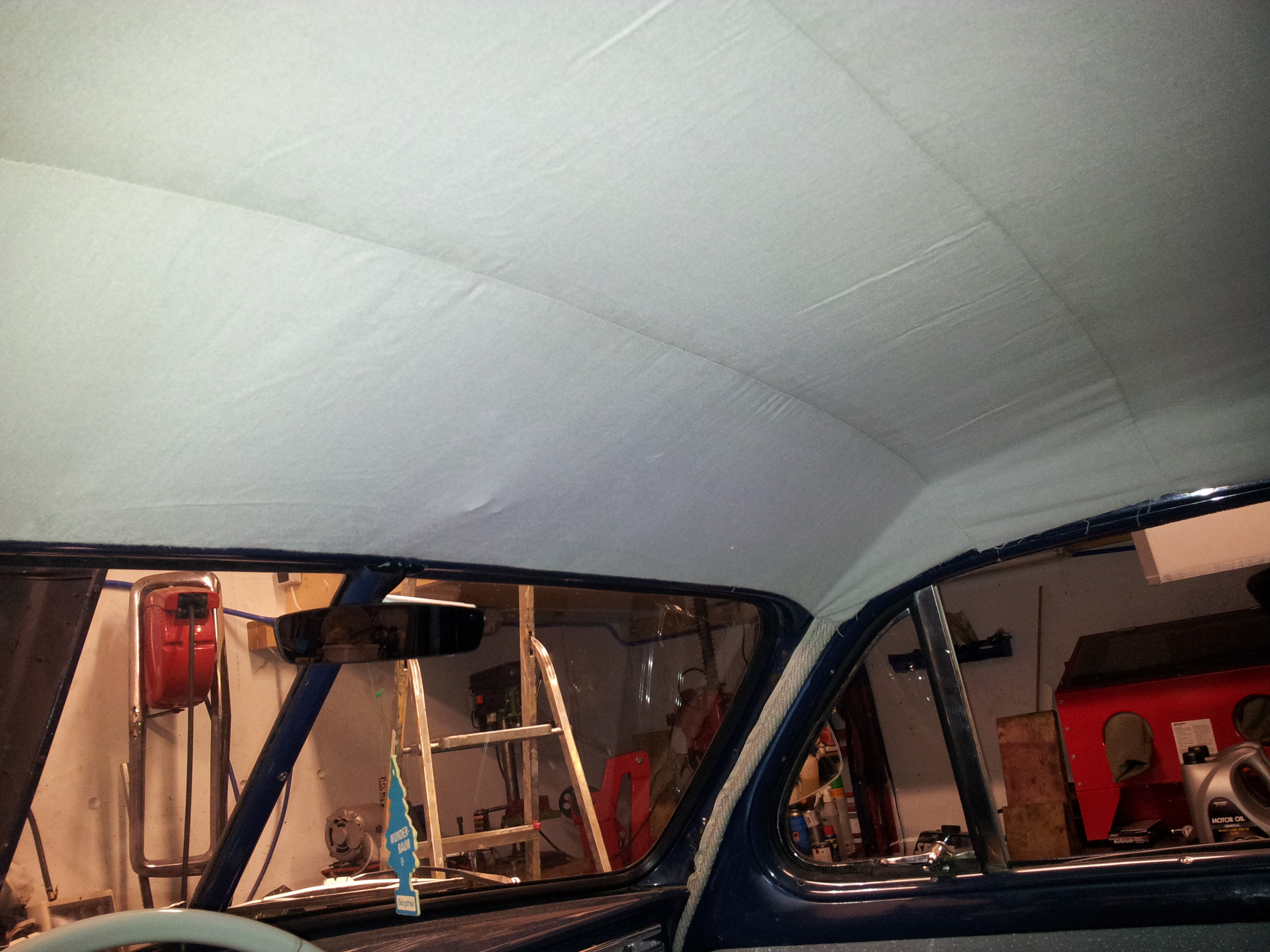

Stramming forover. Langsgående småskrukker retter seg ved stramming mot sidene. Slett trekk ved frontvindu.

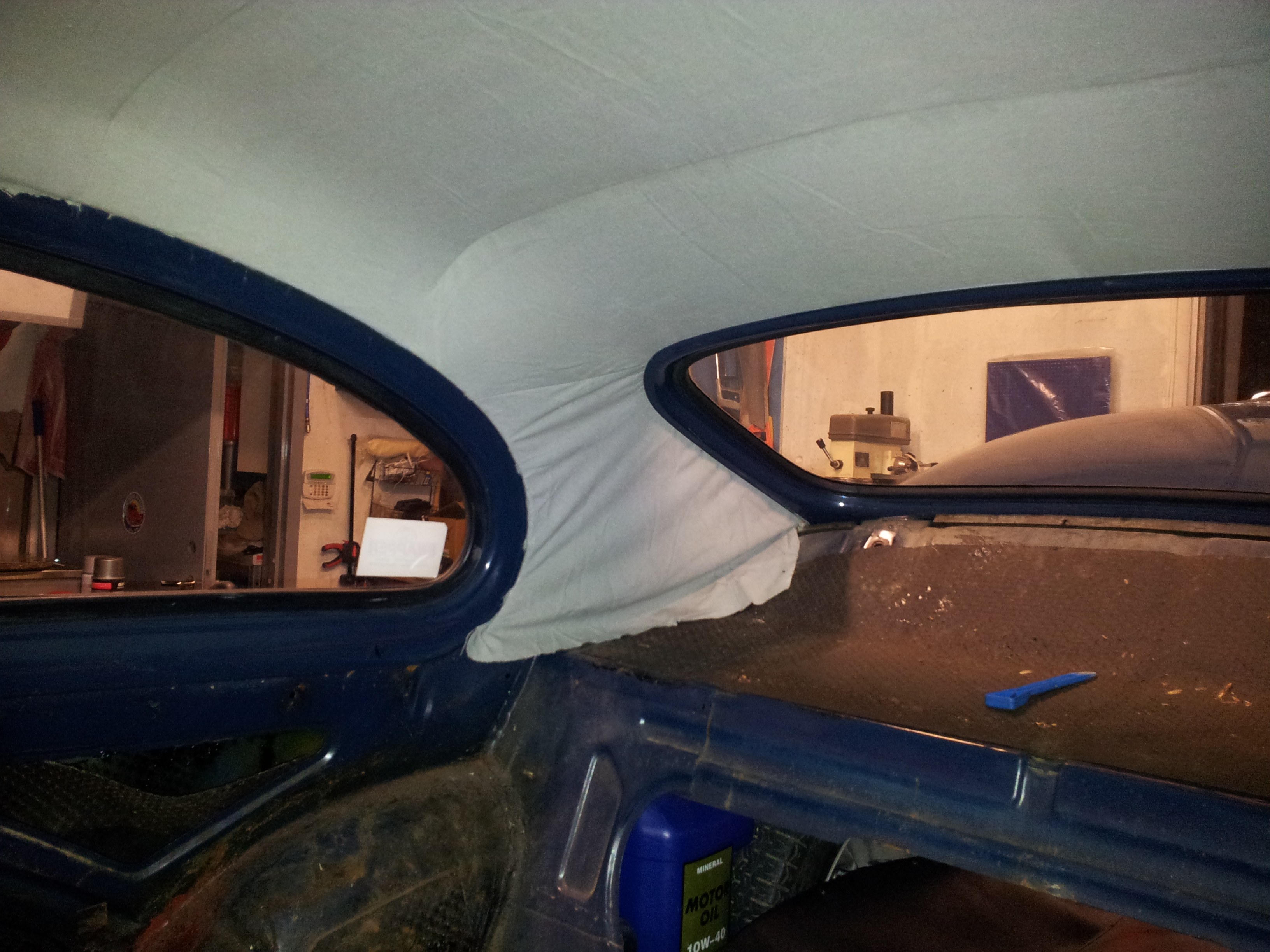

Stramming ved bakvindu. Skrukkene retter seg ut ved stramming mot hattehylle.

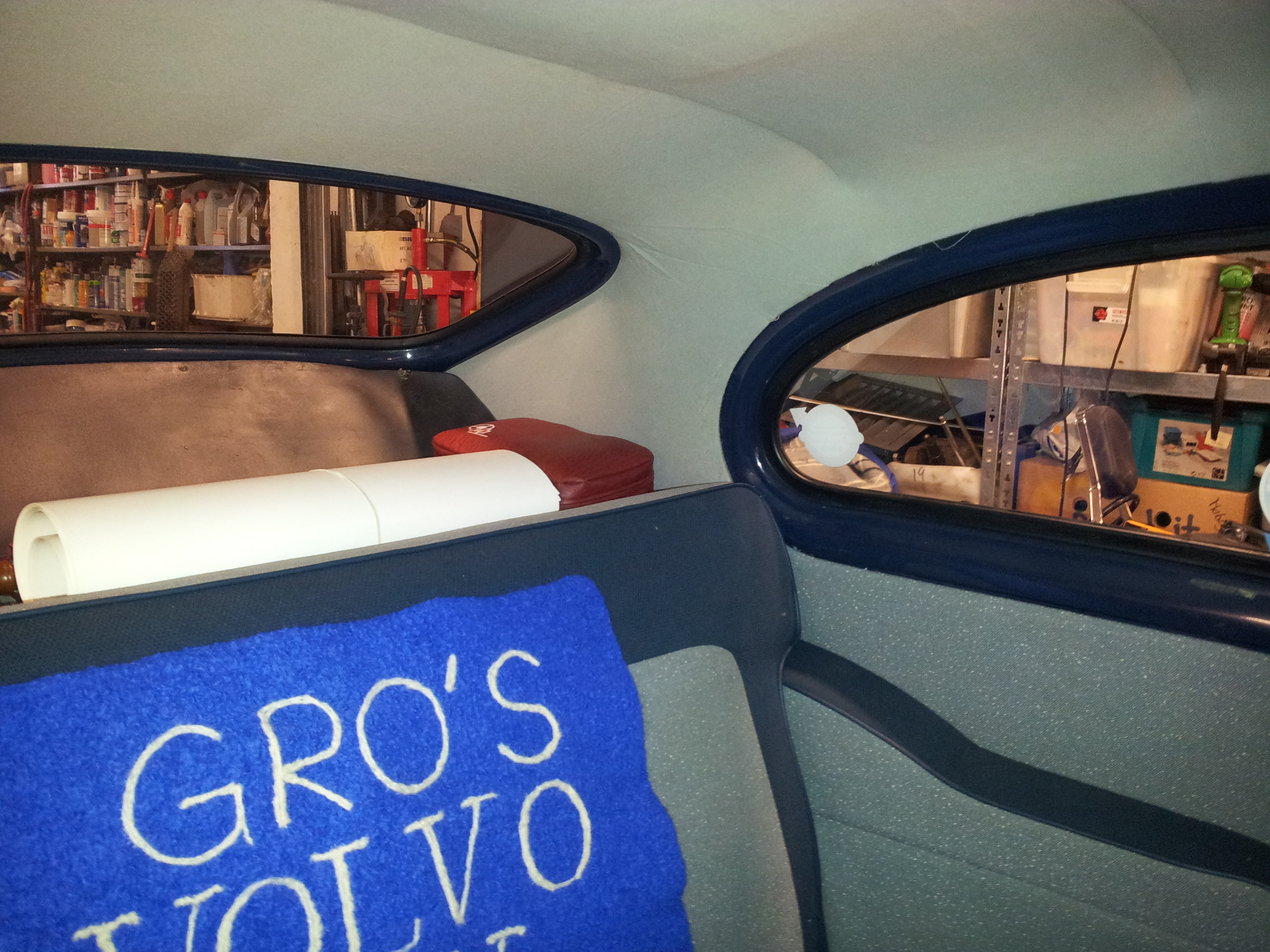

Det ser litt skrukkete ut bak, men her skal trekket stiftes til listen under hattehyllen, så tror det vil bli bra. Ekeberg på lørdag blir det uansett med bilen. Ferdig eller ikke. :-D.

Sånn ble det utpå kvelden før ekebergmarkedet. Ikke festet ting som skal på plass ennå da jeg ville gi trekket noen dager på å rette ut småskrukkene etter over 10 års lagring...

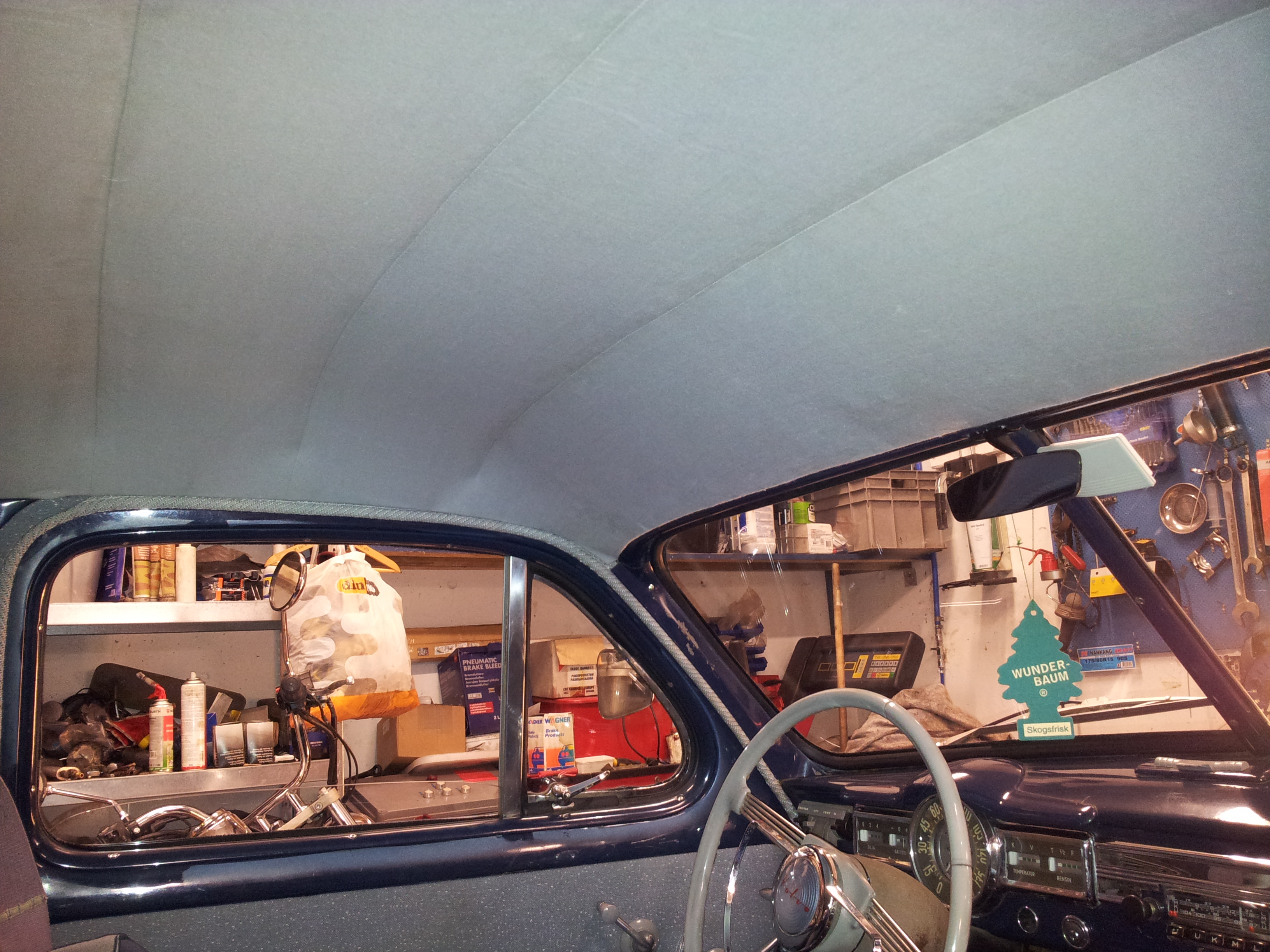

Taket fremme uten montert lys og solskjerm.

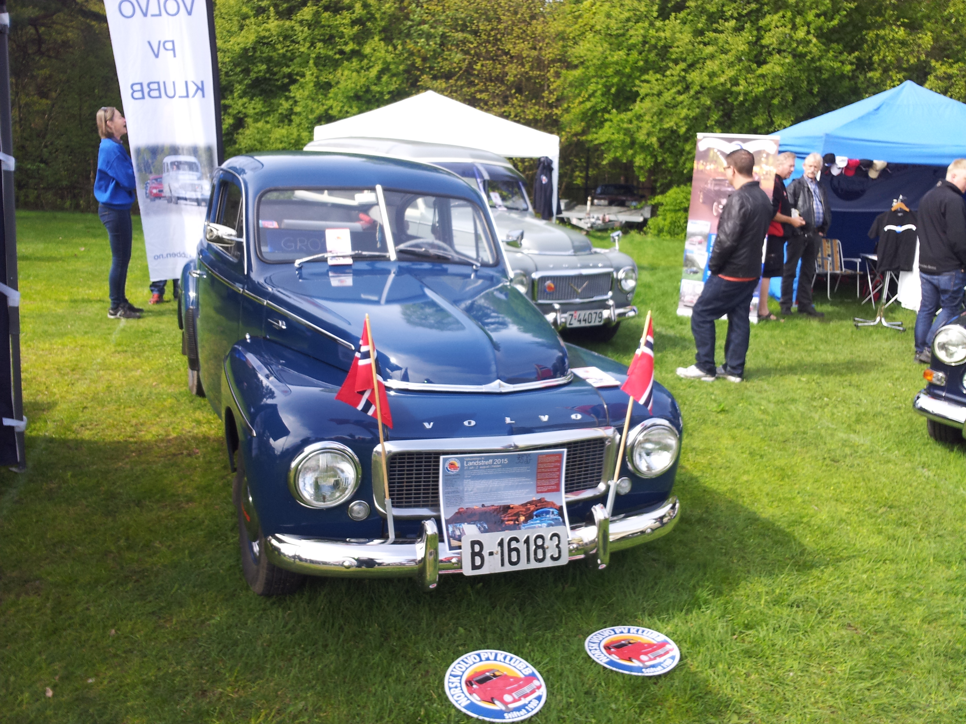

Og så ble det en dag på Ekeberg.
Ekebergmarkedet. Klubbstand 9mai
