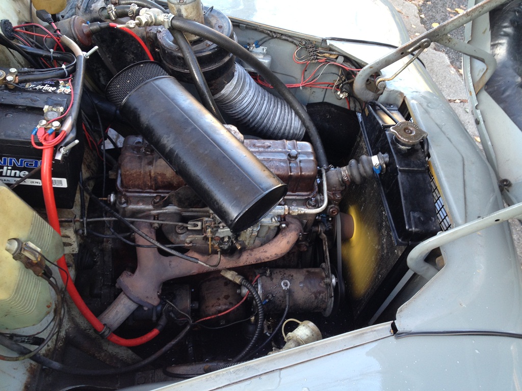

Først en motorvask:
Skapvogn P-44505 M, 1960 mod chassi nr 37086

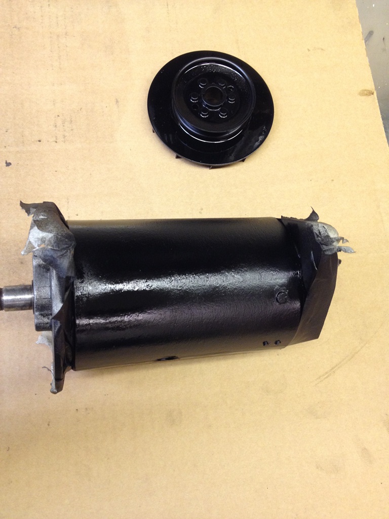

Startet litt forsiktig og tok av dynamoen.
Den var fri for slark, og kullene var skiftet for et par år siden.
Renset den godt med aceton og ga den et lakkstrøk.

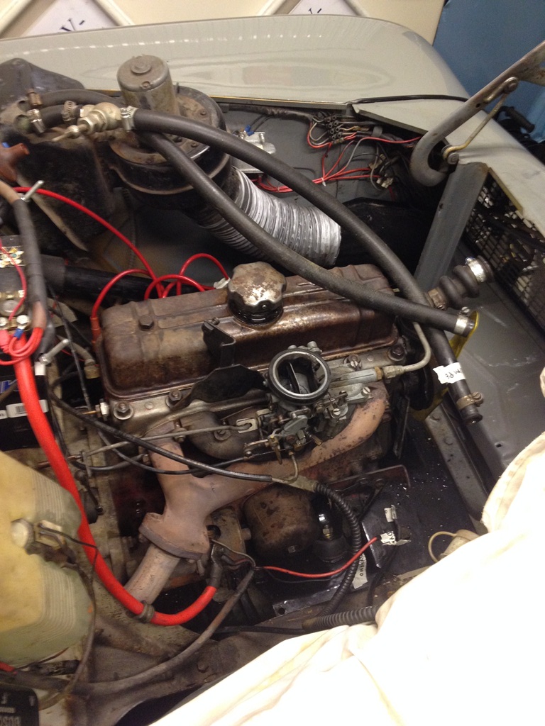

Deretter var det ut med radiator.

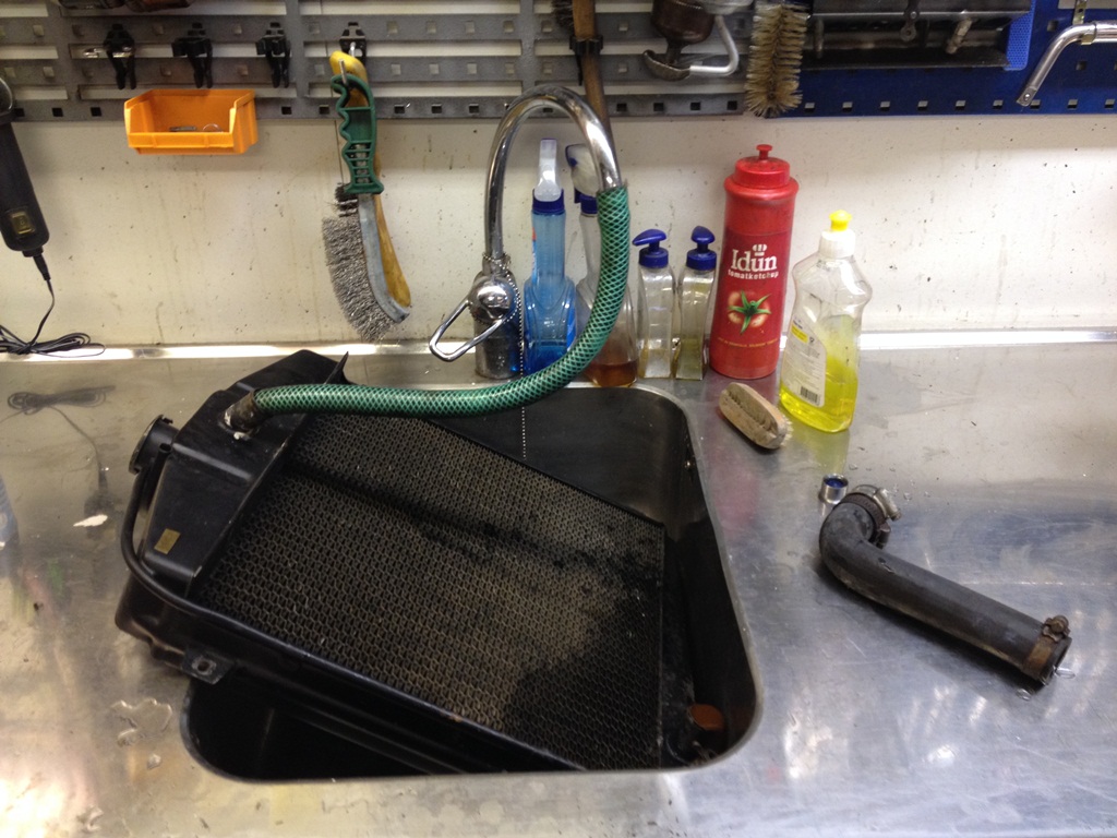

Systemet var gjennomspylt tidligere i sommer, men var fortsatt fryktlig rustent.
Skylling:
Det som kom ut var kaffefarget:

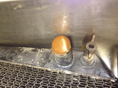

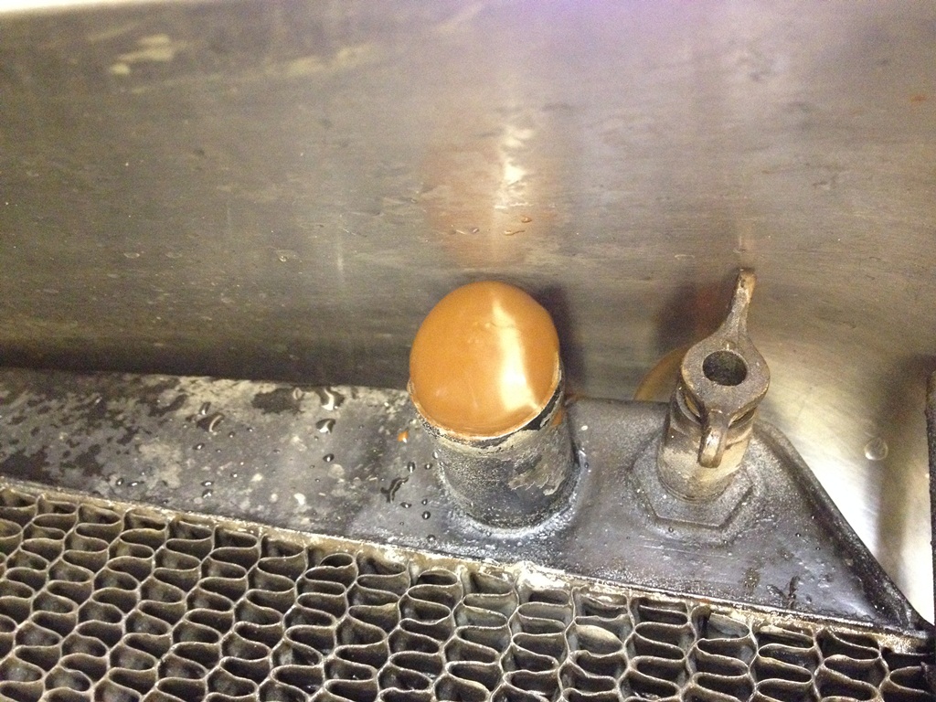

Noe mangler...

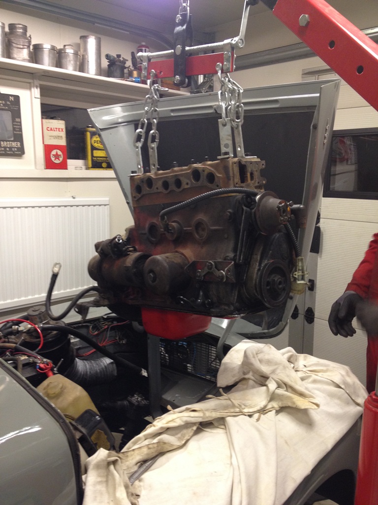

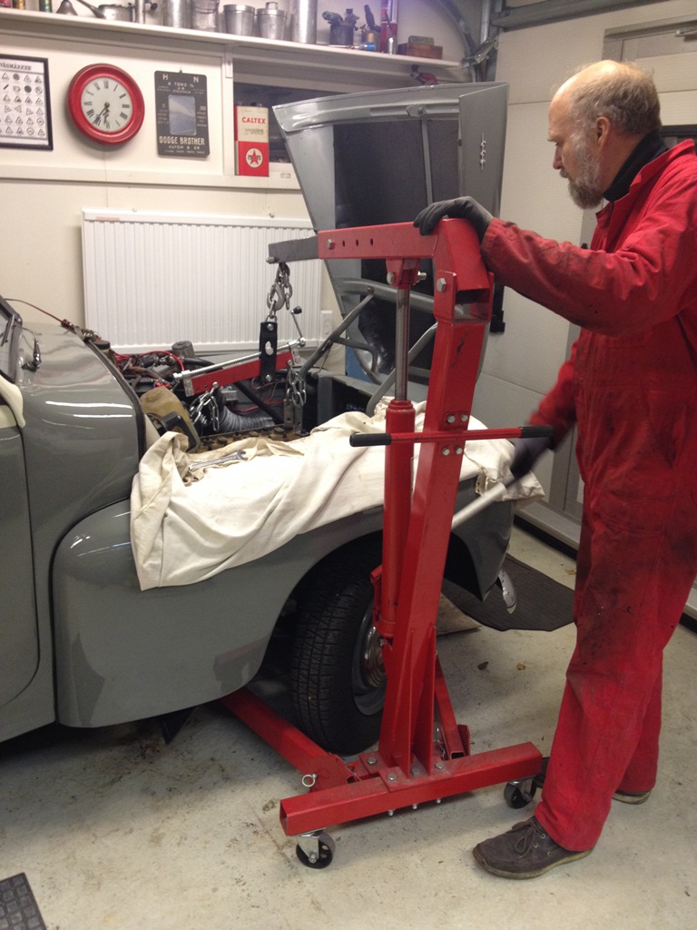

I går hentet jeg Reodor57 og hans elefantkran.
Reodor57 og elefanten (elefanten til venstre):
Og plutselig var motoren ute :shock:
Nå blir det noen timer med parafinvasking, sortering og rydding før jeg starter med videre demontering.

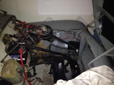

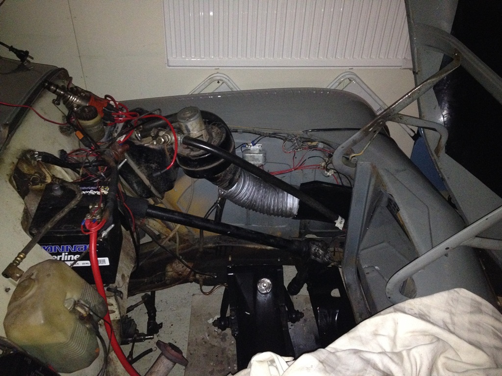

Her er det noe som mangler....
Jeg har tenkt å foreta en "shining" i motorrommet mens det er god plass.
Har ikke bestemt meg for om jeg skal ha alt i grått, eller beholde torpedoveggen i "hvitt".
Innspill?
