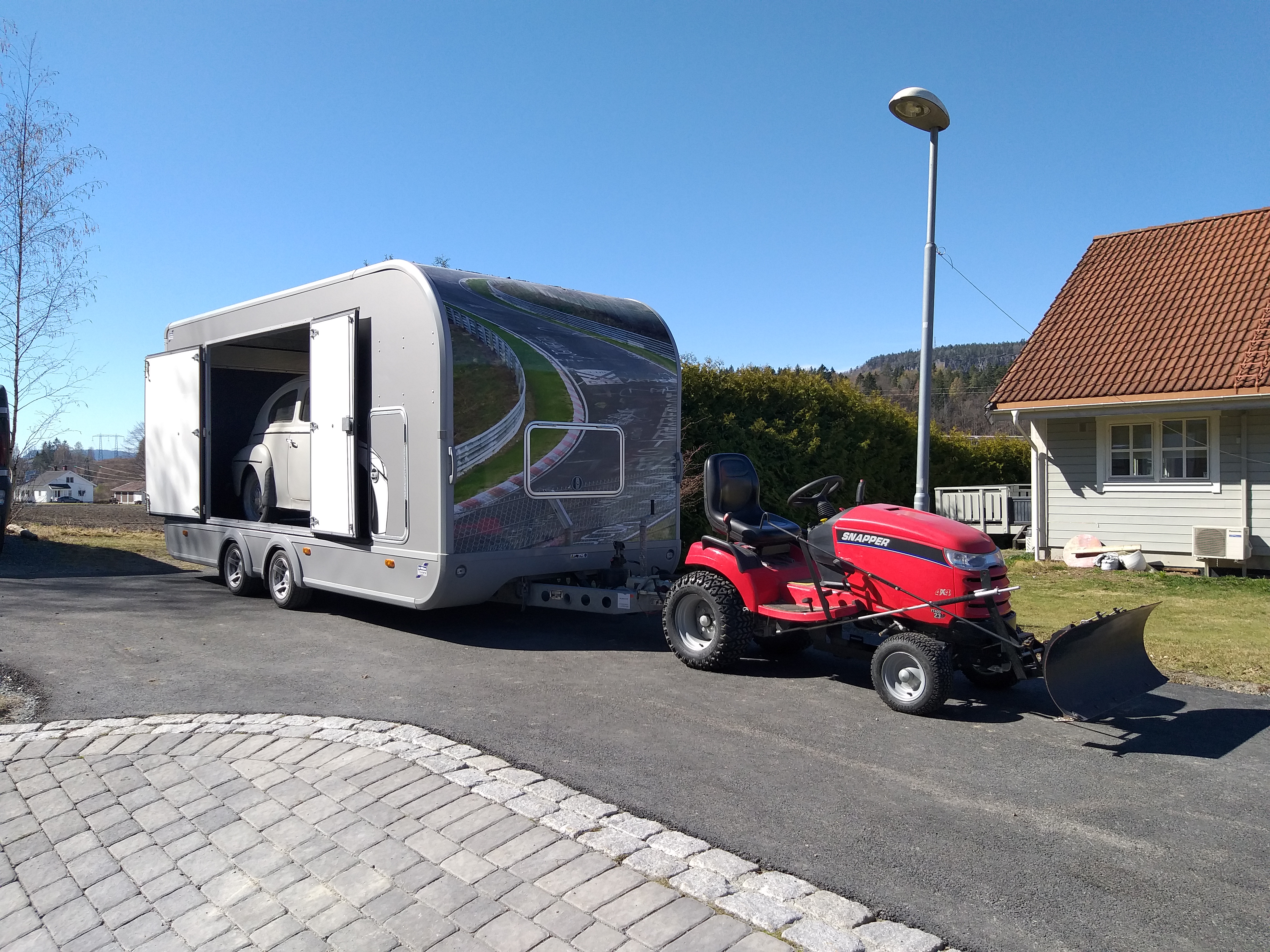

Innlegg Reodor57 » Tor 18 Apr 2019 21:57
Hengeren er stiligere lukket :-). Bilen inni er mer sliten enn bildene viser også, så blir en del lakking..

Innlegg Reodor57 » Lør 20 Apr 2019 17:58
Litt mer gjennomgang i dag. Flyttet hengeren med hagetraktoren. Ikke ille når henger og bil veier 2,5 tonn tilsammen :-). Blir litt jobbing fremover ser jeg. En stropp igjen på eksosanlegg. Mangler fremre eksospotte og midtre oppheng. La om bensinledning og byttet filter samt fikk oljeeksos riktig vei (motsatt av B18). Mangler tilkobling til filter. Mangler også luftinntaksrør mot frontstykket. Mekanismen som holder baklokket oppe er vekk. Sikkerhetsbeltene er fjernet. Førersetet har bare varetrekk. Det under er fjernet. Her har jeg tenkt å bytte ut setene uansett om jeg får tak i noen gode fra en annen tredørs bil. Vil ikke ha skinnseter. Har sett litt på BMW 3 serie 3dørs. Vi får se hva som dukker opp. Ellers må det skiftes foringer på nedre bærearmer, men det har jeg planlagt å gjøre. Fjærer må byttes foran, og de har jeg fått tak i. Skvettlapper glimrer med sitt fravær, men det visste jeg. Det som er dritt er at alle småting som normalt er tilstede når en får tak i noe gammelt her glimrer med sitt fravær. Selv dørhendlene innvendig mangler fjærer bak trekket, og jeg vet ikke om det skulle ha vært plastbrikker mellom trekk og hendler. Selv pinnene mangler et par steder. Det som ser bra ut er karosseriet, og motoren går ihvertfall pent på tomgang. Var tendenser til banking av noe slag når jeg ga gass, men det kan være skjørtebank på kald motor med litt choke. Svetter litt olje selv om alle pakninger er byttet og motoren overmalt.
Flytting av henger på 2.5 tonn med hagetraktor
