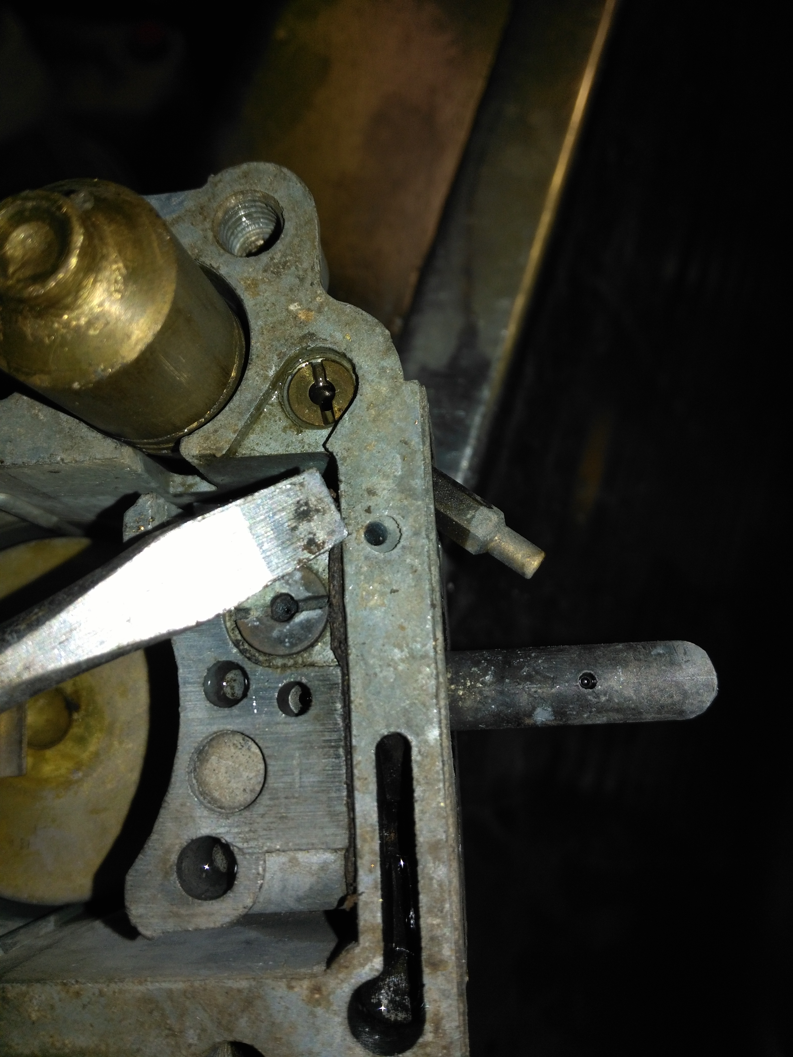

Begge siste nevnte muligheter kontrollert/blåst opp. Oppførsel på motor/bil er den samme. Reagerte i dag på blandeskru den ene gangen, mens etterpå reagerte den ikke igjen, for så å reagere igjen. Kan det være pakning/skjevhet mellom manifold og forgasserfot? Vanskelig å fastslå, men ser litt fuktig ut rundt der, på "ytterside"/mot høyre side av bilen (eller bare at jeg innbiller meg det).
Synes også jeg hører en svak suselyd akkurat i det man begynner å gi på gass, men finner som nevnt ikke noen plasser det trekker falskluft ved hjelp av startgass.

Et skudd i blinde:
Kan du skru blandeskruen helt ut og se at spissen fortsatt er der?
Altså at den ikke er vridd av og sitter fast i forgasseren?

Det er gjort opptil flere ganger, og den ser helt fin ut. Har også som et skudd i blinde forsøkt med en annen blandeskrue/fjær jeg har liggende fra en "reserveforgasser".
Kjente luftstrømmen klart og tydelig begge veier når det i dag ble blåst med trykkluft.

Og du har da selvfølgelig sjekket dette hullet også
. Det står i forbindelse med hullet oppe i halsen1957 PV 44404 ("Blåmann"), Duett 44506-1958 (1957 type prod okt 1958.("Gråbein"). Nå også 1962 544 Favoritt (11151)("Bølla").

Ja, tror (uten å garantere) at jeg skal ha fått med meg de fleste hull og åpninger.

Ok, og sjekket membranen bak lokket med tre skruer på siden av forgasseren øverst. Du har også sjekket at forgasseren ikke er løs. Da begynner det å spøke for at det er en innvendig sprekk i manifolden.

Vi sitter her å mistenker det samme ja. Står både manifold og forgasser på reservemotoren jeg har stående. Neste blir vel å hive over dette for å se, kan være verdt forsøket.

Jeg skulle til å foreslå det samme. Test en komponent ad gangen.

Har du sjekket slangen/røret til vakuumen? At det ikke er en lekkasje noe sted på dette?
Eller om du har et vakuumuttak på manifolden til vindusvisker eller annet som kan suge falsk?

Det er rør hos meg, så ikke det enkleste å kontrollere. Men ja, har forsøkt å sugd, holdt tungen foran åpning etc. Ser ok ut. Skulle vel heller ikke hatt problemene på tomgang hvis det var vakuumet?445 wrote:Har du sjekket slangen/røret til vakuumen? At det ikke er en lekkasje noe sted på dette?

Det er et skruehull der, men den sitter så godt at jeg får ikke skrudd noen vei på den på noen av manifoldene. Reagerer ikke på startgass der heller.

Forsøkte å bytte manifold, hjalp ikke nevneverdig ved første øyekast. Fikk litt frieksos, så vanskelig å høre, men virker som den "putrer/fjusker" på samme måte.
Den gamle manifolden hadde ingen løse komponenter innvendig, men klarte å "kakke" løs slik "krystallisering" på innsiden. Så ut til å ligge et lag med slikt der hvis det kan ha en logisk forklaring.
En annen ting jeg har bitt meg merke i, er at eksosen "spytter" mye "fukt" ut ved hver oppstart. Mulig jeg begynner å bli overfølsom, men nå forsøker man å legge merke til det som merkes kan...
Pakning mellom forgasser og manifold så for såvidt slik ut:

Fukt er normalt. 1liter bensin er en liter vann har jeg lært. Partiklene ser ut som rust blandet med sot. Og pakningen ser grei ut. Neste da er kompresjonstest. Kan være en brent ventil.
