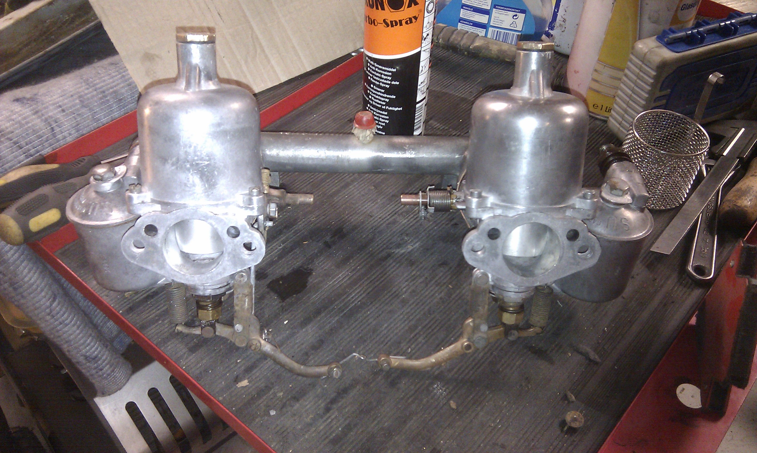

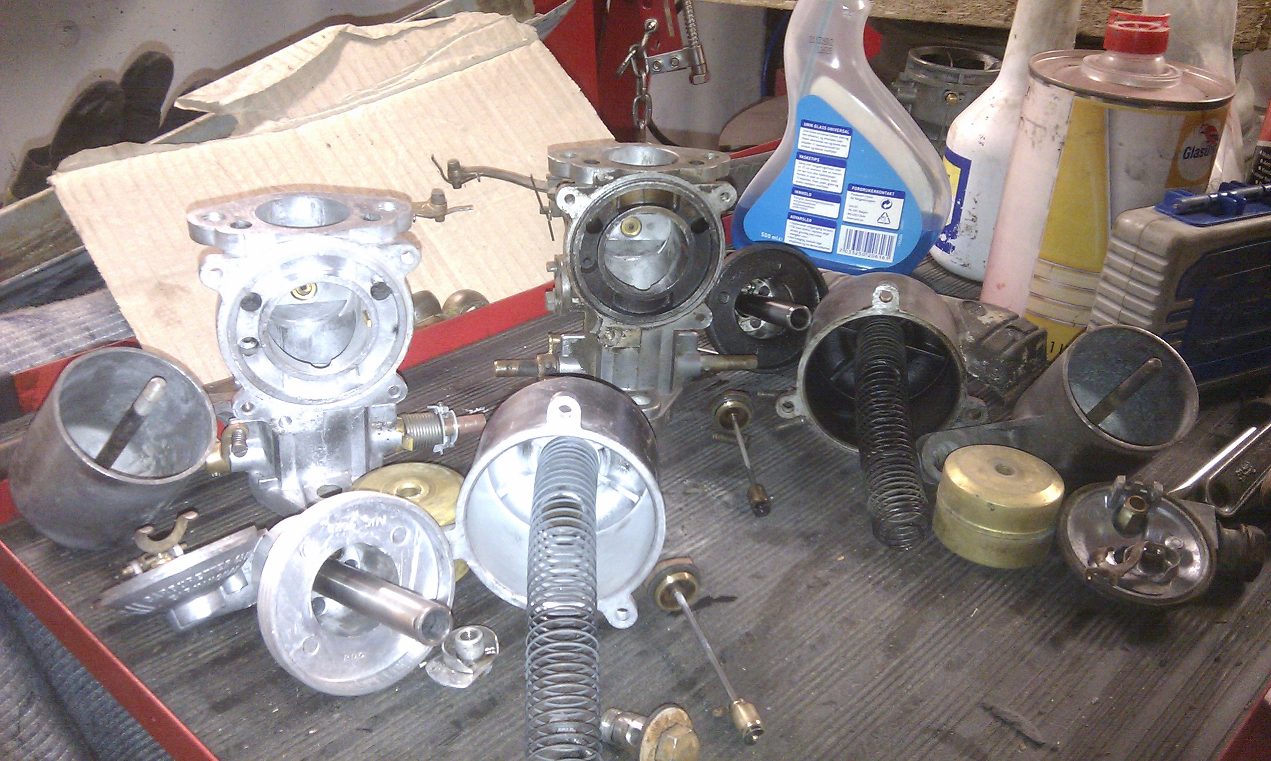

Ellers så har en magnetvinkler som også virker bra. Litt upraktisk at det samler seg metallspon på dem, men de fungerer. En kan jo selvsagt kjøpe noen dyrere vinkler hvor en kan skru av og på magnetfeltet. Tror Biltema har slike.
Fant ut noe jeg ikke visste her om dagen. SU forgassere er laget av aluminium, og ikke av AluZink. Hadde et par reserveforgassere som så helt bedritne ut, som jeg har kviet meg for å kjøre i ultralyden. Dette fordi denne kan være temmelig brutal mot Aluzink om en bruker proffe vaskemidler. Disse er sjelden helt tilpasset det materialet. Men, aluminium går uten problemer. Plukket derfor forgasserne ifra hverandre og slang de oppi badet som da holdt ca 50 grader. Kjørte en runde, og så en runde til, og da var de omtrent som nye innvendig. Det lille som var igjen av sot kunne fjernes med fingrene, og skylles bort i varmt vann. Ble bare lekkert :-). Legger inn et bilde av den første forgasseren jeg kjørte sammen med forgasser nr 2 før denne gikk i vasken den også. Som en kanskje ser blir ikke overfalten matt som på aluzink forgasserne som en må være ytterst forsiktige med. Da jeg manglet spesialverktøy for sentrering av dysene ble ikke disse demontert i denne omgang, men den ble ihvertfall ren :-). Er tross alt bare reserve disse forgasserne, og ble gjort for ikke å utfordre ryggen for mye med biljobbing. Snømåkingen dagen før hadde satt sine spor..

Innlegg Torbo2 » Tir 21 Jan 2014 22:05
Vakkert!
Som nye gitt. Det er fristende å glemme igjen et par aluklumper oppe hos deg...
