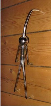

Denne passer vel best her. Denne lagde jeg på lørdag...
Så kom kuler til jekken på plass, og den fungerer 100.
Så fikk jeg bruk for en stor opphengskule fra Camperen. Den og noen pinner ca. 5 mm tykke fra en hylle ble sveiset sammen og så ble det en fin tredje hånd, et lite troll, for å holde på småting som jeg ska sveise. Mulig jeg legger litt castroline-bronse på føttene for at den ikke skal bite seg fast i benken og det skulle gå strøm igjennom den?
Bilde
Den har ikke armer som her, men den bør kanskje ha det?

Hmmm... Vil gjerne se bilde av trollet i aksjon, for å skjønne hvordan den virker! :?
