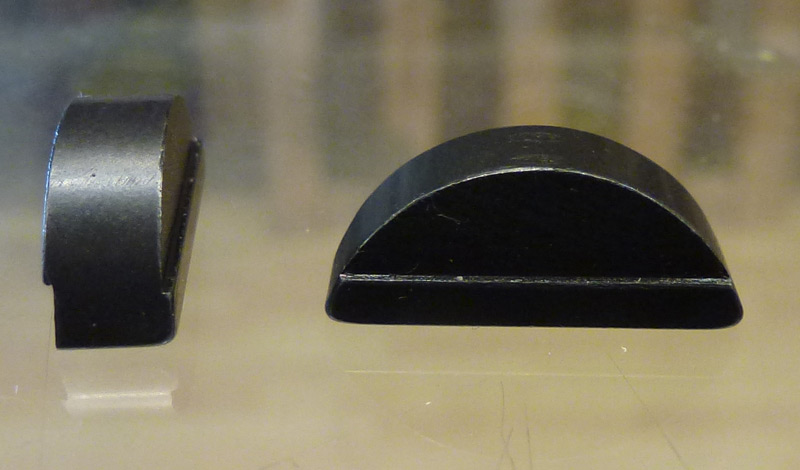

Her er et bilde av den omtalte kilen for B18:

Hadde vært morsomt å file ut en slik.
Tror vi at forskyvningen er ca 1 mm?
Re: Smart ventilløft/-åpninger
Skal være forsiktig med å gjette, men jeg tror forskyningen er mindre, kanskje bare 0,5-0,6 mm? De har muligens to typer?
f.eks. 0,5 mm på kilen er ca. ti ganger mer ute ved tennene, og det høres passe ut. 5 mm ute ved tennene, høres ut til å være nok. Men det kan vi jo måle på kamdrevet. Så kan vi jo også måle åpningstidene med en gradeskive.
Dette er jo følsomme greier, så vi kan jo se når jeg får tak i min. Så kan vi lage lik den som er utprøvd, til B16.
Evt. tilpasse på hlyshaugs motor, da den er på vei til sammenskruing?
Tror forresten at han skal lage en gradeskive for å sjekke åpnngs- og lukketider for å få en optimal motor med bunndrag. Og så Isky-kam a gitt!
Den trenger enda mer forskyvning enn en normal kam, da åpningstidene er lengre/større...
Det kan bli en spennende motor med spenst!
