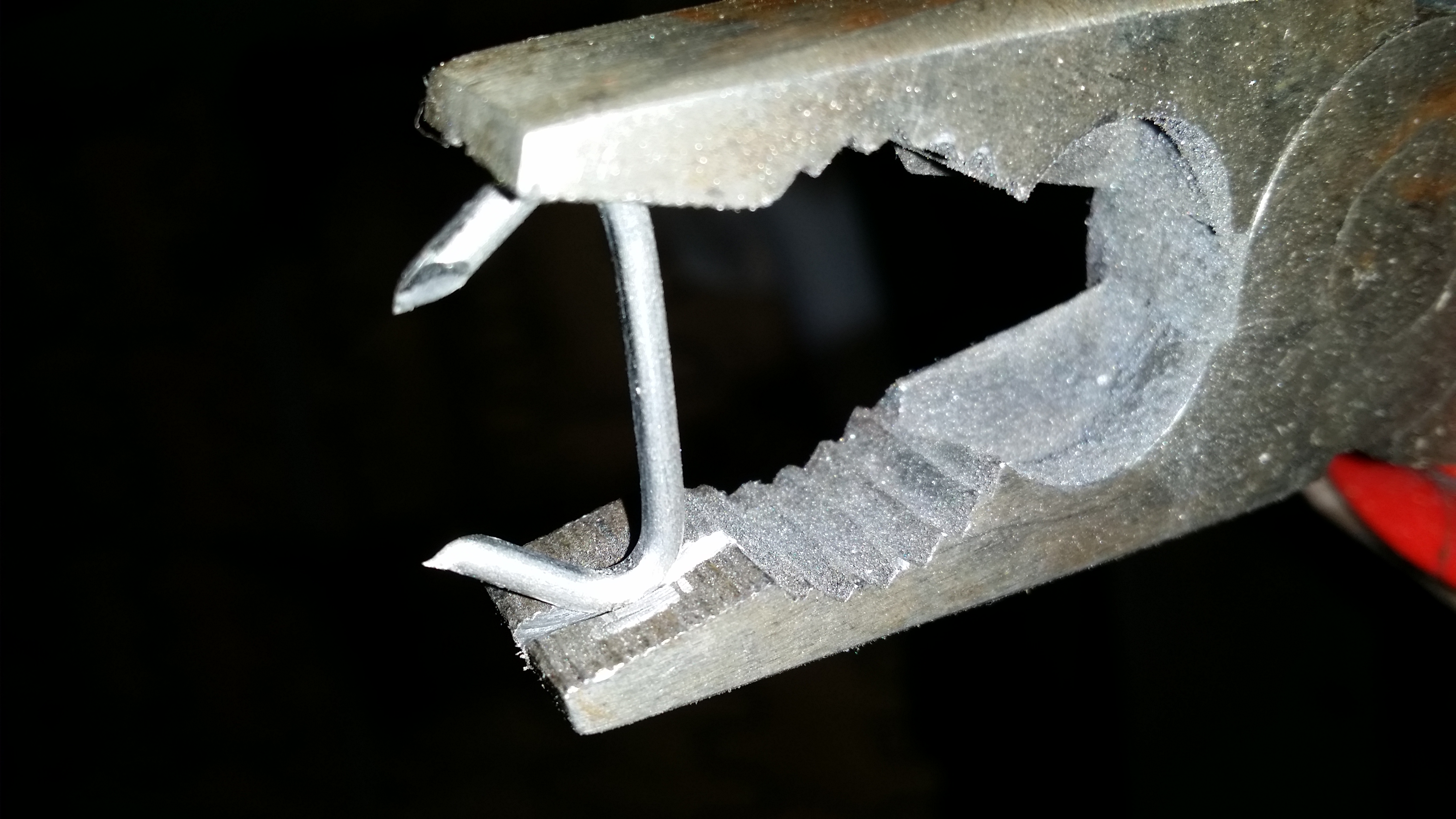

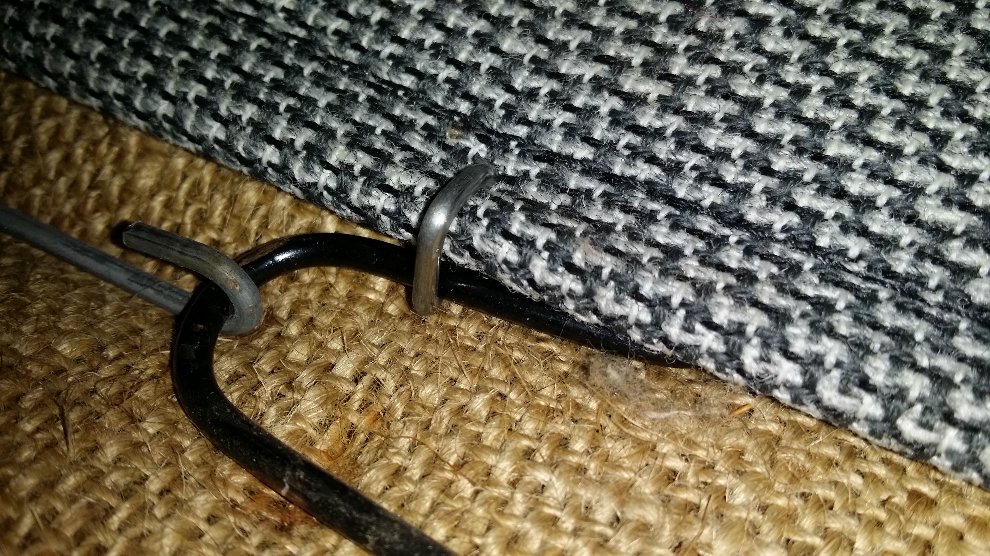

Synes dette så veldig bra ut jeg :-). Jeg tok baksetet på Duetten min selv, og siden jeg ikke hadde verktøy til krokene, modifiserte jeg en kombinasjon stang med en dremel. Det fungerte brillefint
Modifisert kombinasjon stang for setetrekkroker
Montert krok på setet

Men skal dei Krokane heilt inn på.. veit ikkje kva det heiter, men på det der som fjørene sitter fast undet setet :?: da eg tok av det gamle av meg så det berre fast i stoffet som var under sjølve stolen. Men kanskje det blir bedre når ein får klemt dei meir i sammen.. såg det var eit par kroka som hadde løsna alle rede etter bruk i sommar.

Festet i fjærene er bare for å få det stramt på noen steder. Normalt er det bare festet i strien under. Krokene klemmes sammen til de danner en ring.
