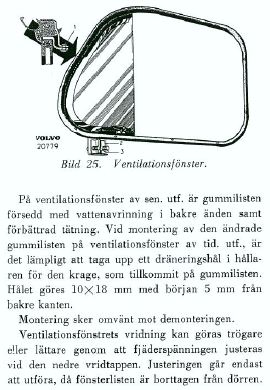

Er det noen som har tips om hvordan jeg kan feste bolten under trekantvinduet? Det er den bolten som vinduet svinger om i underkant. Det ser ut som at den er rustet av øverst, der den var festet til vindusramma. Det er et rektangulært hull under ramma, men jeg kan ikke se at bolten har passa der på noe vis. Det må sikkert ha vært et feste av en eller annen art der. Hvordan skal det være og hva har dere gjort for å fikse?

Har dessverre ikke noe godt svar til deg, men følgende klipp fra verkstedhåndboka kan kanskje hjelpe noe?

På min Duett -67 model ser det sånn ut, men det kan være forandret siden 59 ?

alle Duett har samme vindu. Bildet i katalogen viser PV vindu. De tidligere modeller hadde delene sveiset i ramma, de senere som du har hadde niter.
