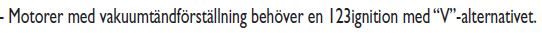

Innlegg 445 » Tir 30 Sep 2014 07:06
Her er litt info sakset fra 123s manual:
Innlegg: 5741

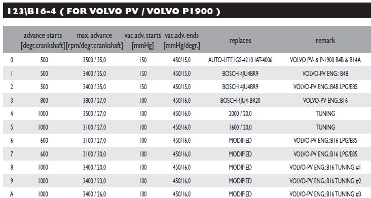

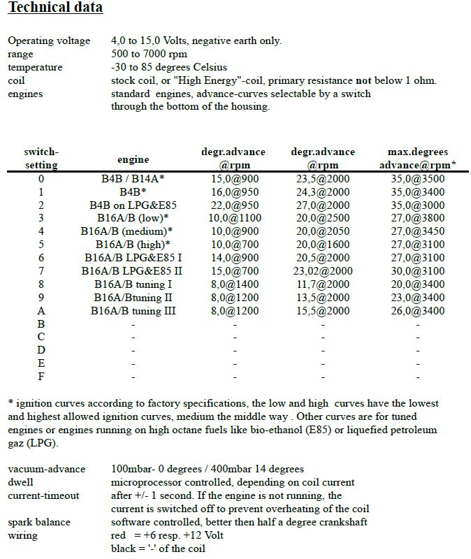

Innlegg 445 » Tir 30 Sep 2014 07:14
Legger like godt ut hele den tekniske siden, for her står hvilket "program" man skal bruke.
Innlegg: 5741
Re: Tenning
Innlegg 445 » Tir 30 Sep 2014 07:16
Det er litt forvirrende at de opererer med 2 ulike manualer.
Her er den andre:
Innlegg: 5741
Re: Tenning
Innlegg Torbo2 » Tir 30 Sep 2014 21:56
De leveres visst nok med både med og uten vakumregulering, men de med vakum har jeg ikke sett?
Kunne vært interessant å sjekket det ut med tenningslampe med 123 og vanlig?
Jeg har bare prøvd med enkle hjelpemidler. Synes i alle fall det er rart at det ikke er oppgitt kurver for vakum.
Til trim trenger man ikke vakumregulering, men da er det jo heller ikke økonomi som står i forkus.
