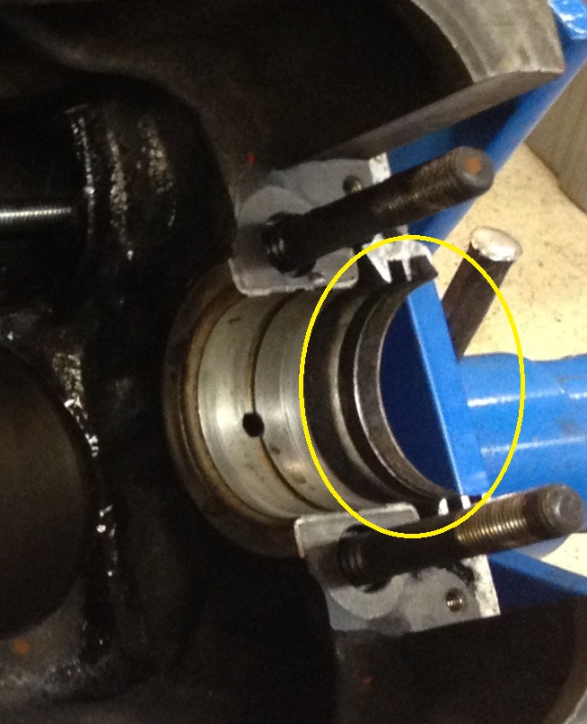

Innlegg 445 » Ons 09 Jul 2014 11:05
Her er et bilde av hvor filttetteringen skal være:

Innlegg trygve » Ons 09 Jul 2014 21:41
det er på motor siden sant? ... Kunne du sendt et bilde av hele kransen.. altså hele baksiden av motoren? Greit og ha et bilde i tilfelle eg må skru den ut:)

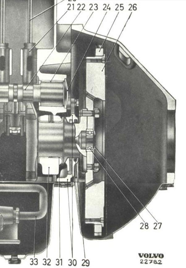

Innlegg 445 » Tor 10 Jul 2014 09:55
Her er en plansje fra siden:

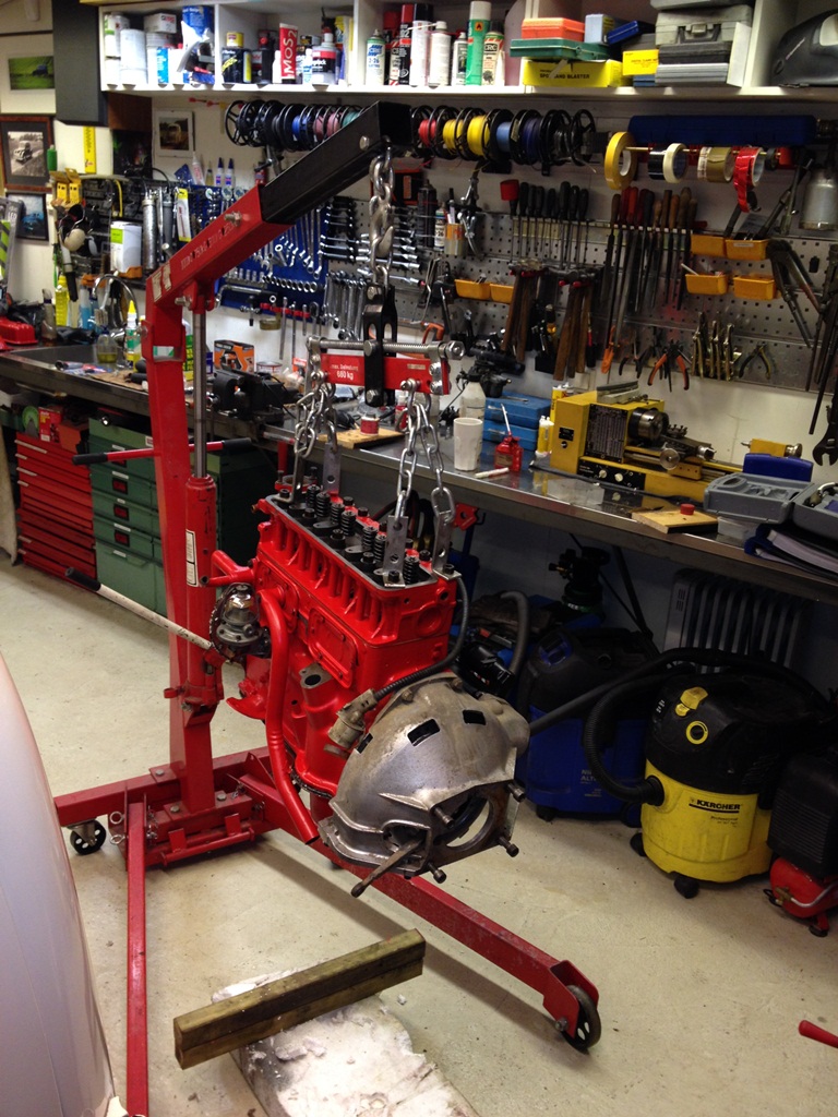

Innlegg 445 » Tor 10 Jul 2014 09:59
Og her er et bilde av motor sett bakfra.
Du får ikke et bilde av motor med kransen, da kåpa monteres først.
