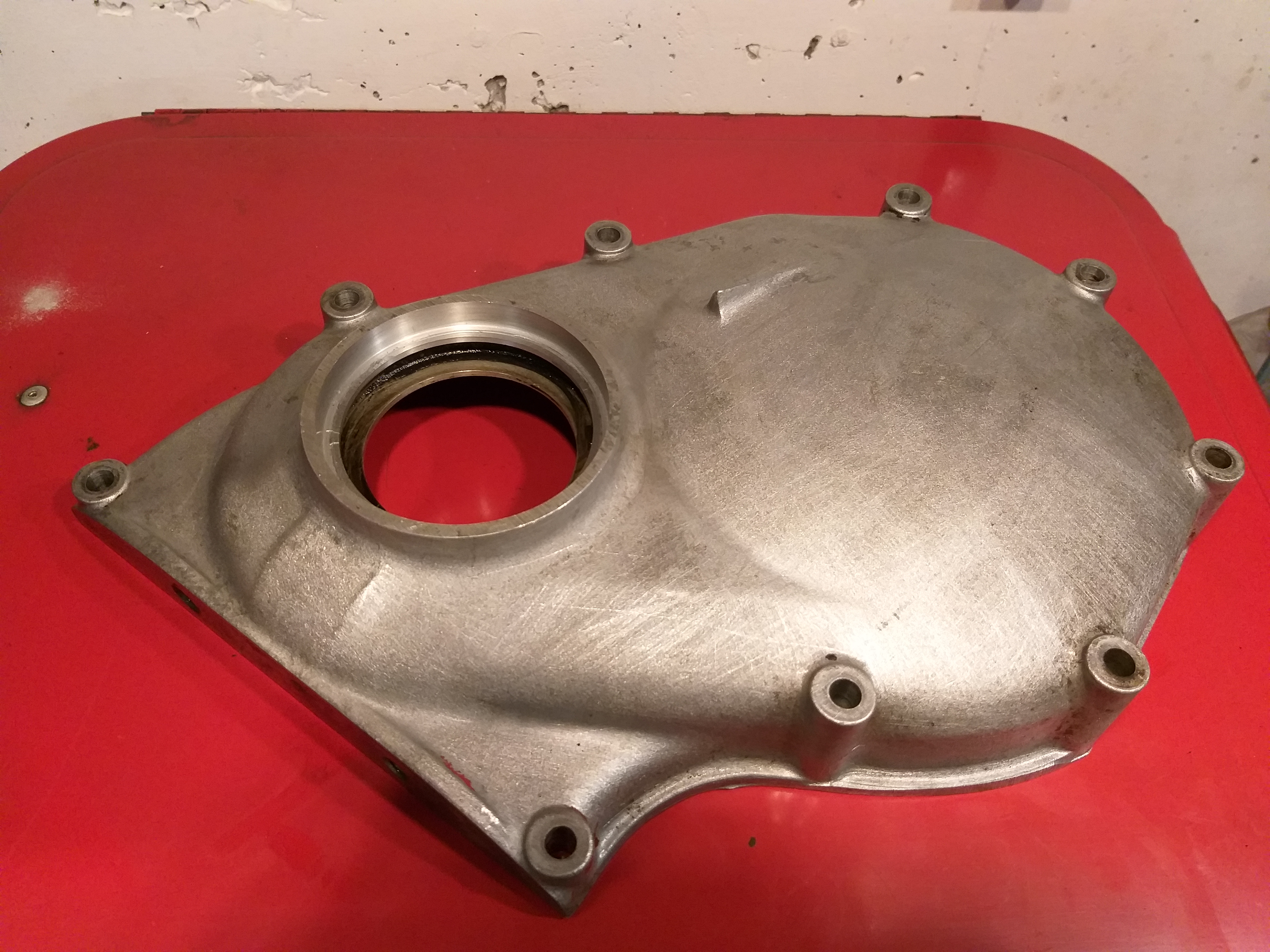

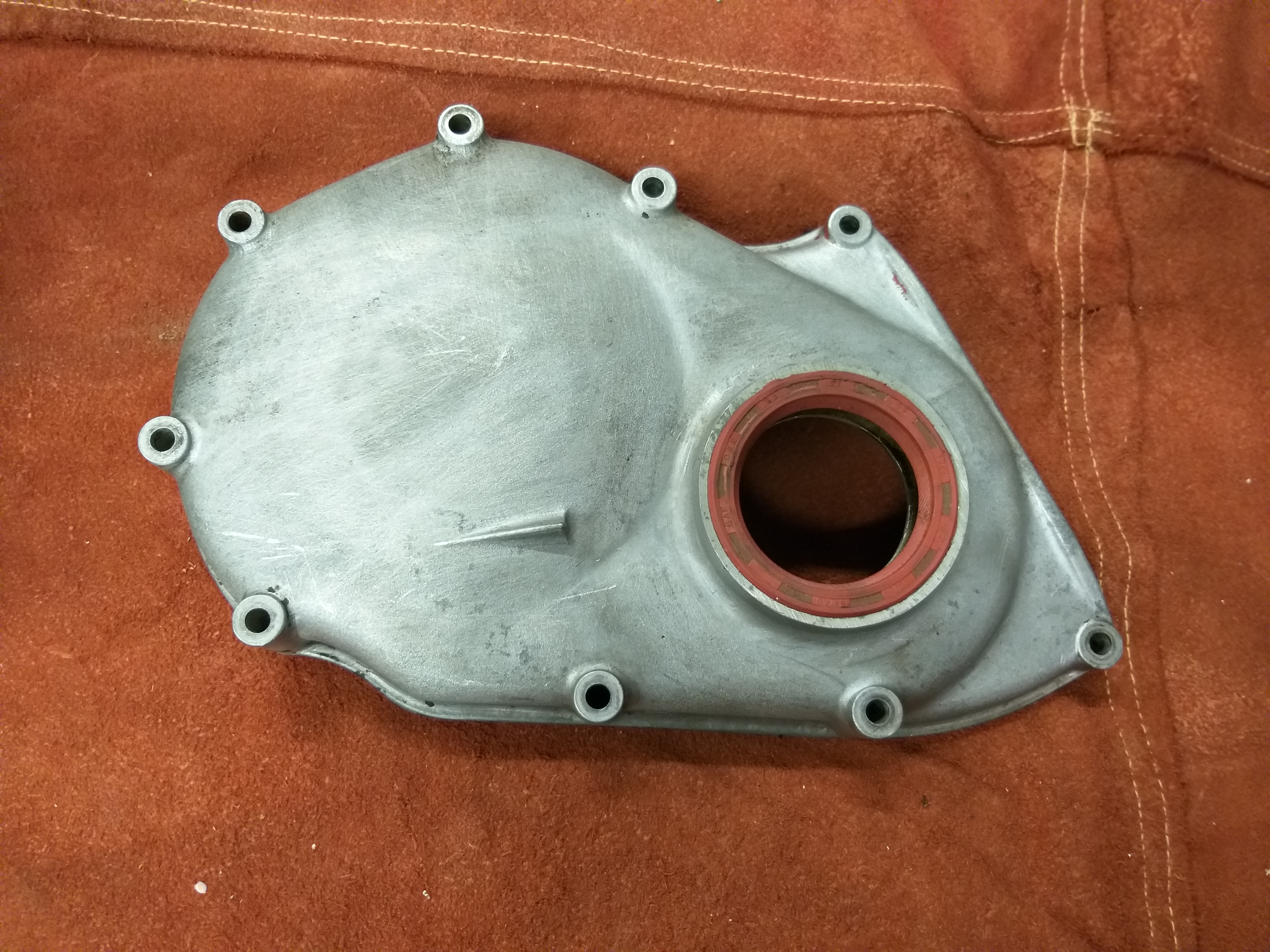

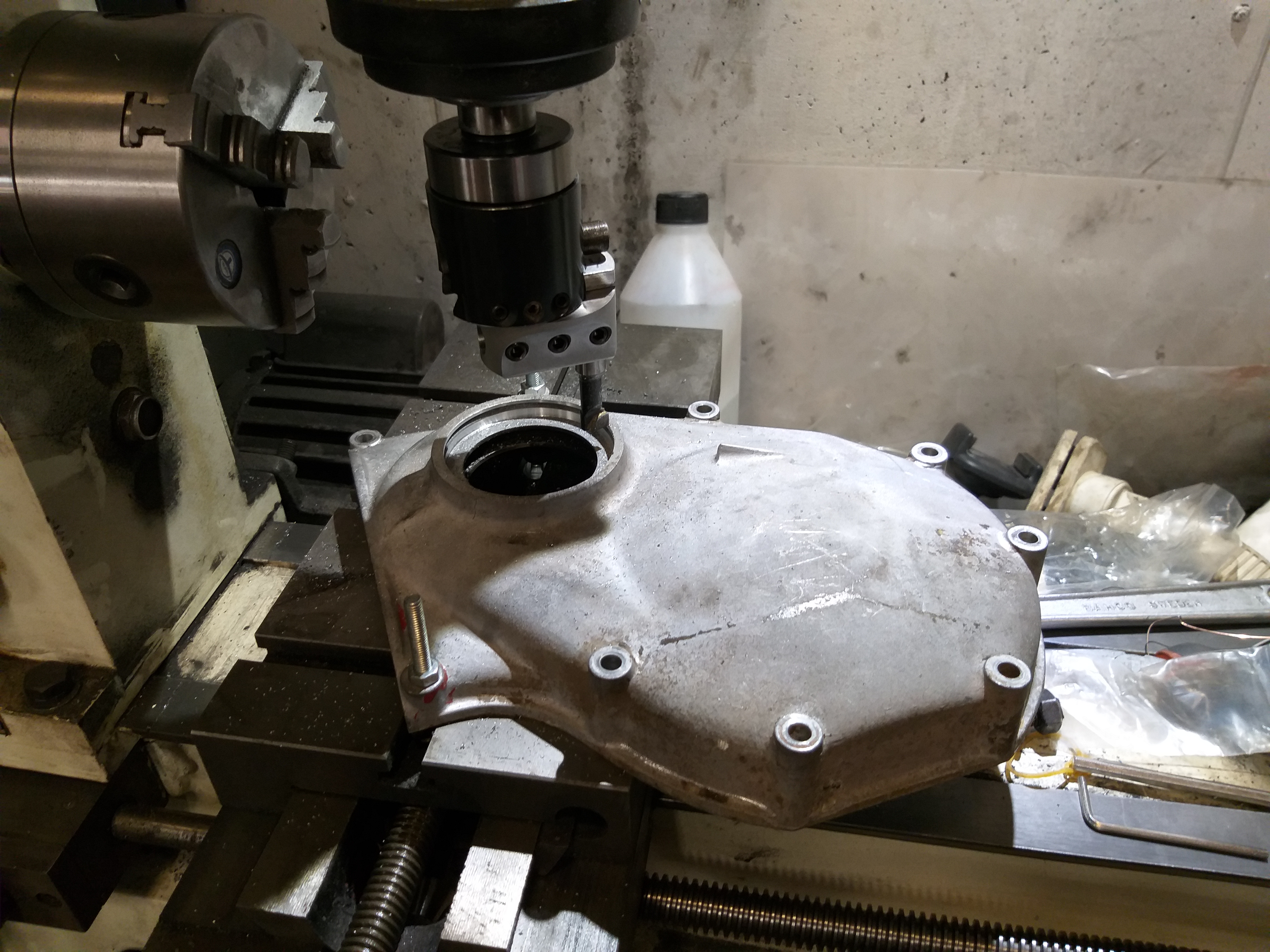

Jeg ble for litt siden utfordret av 445 til å modifisere et frontdeksel til en B18 motor, slik at en kunne bruke simmering og ikke filtring. Siden jeg er av den typen som sjelden sier nei måtte jeg jo utfordre meg selv og dreiebenken min. Har for lenge siden kjøpt et justerbart borehode. 445 hadde forsynt meg med en simmering som kunne passe. Etter litt knot for å få sentrert hull og borekrone satte jeg i gang. Hadde på forhånd konferert med Torbo2 vedr indre ring som er mothold til filtringen. Den måtte utvides til bare å være mothold for simmeringen.
Forsøket viser at det ihvertfall skal være mulig.
Utboring i gang

Simmering på plass

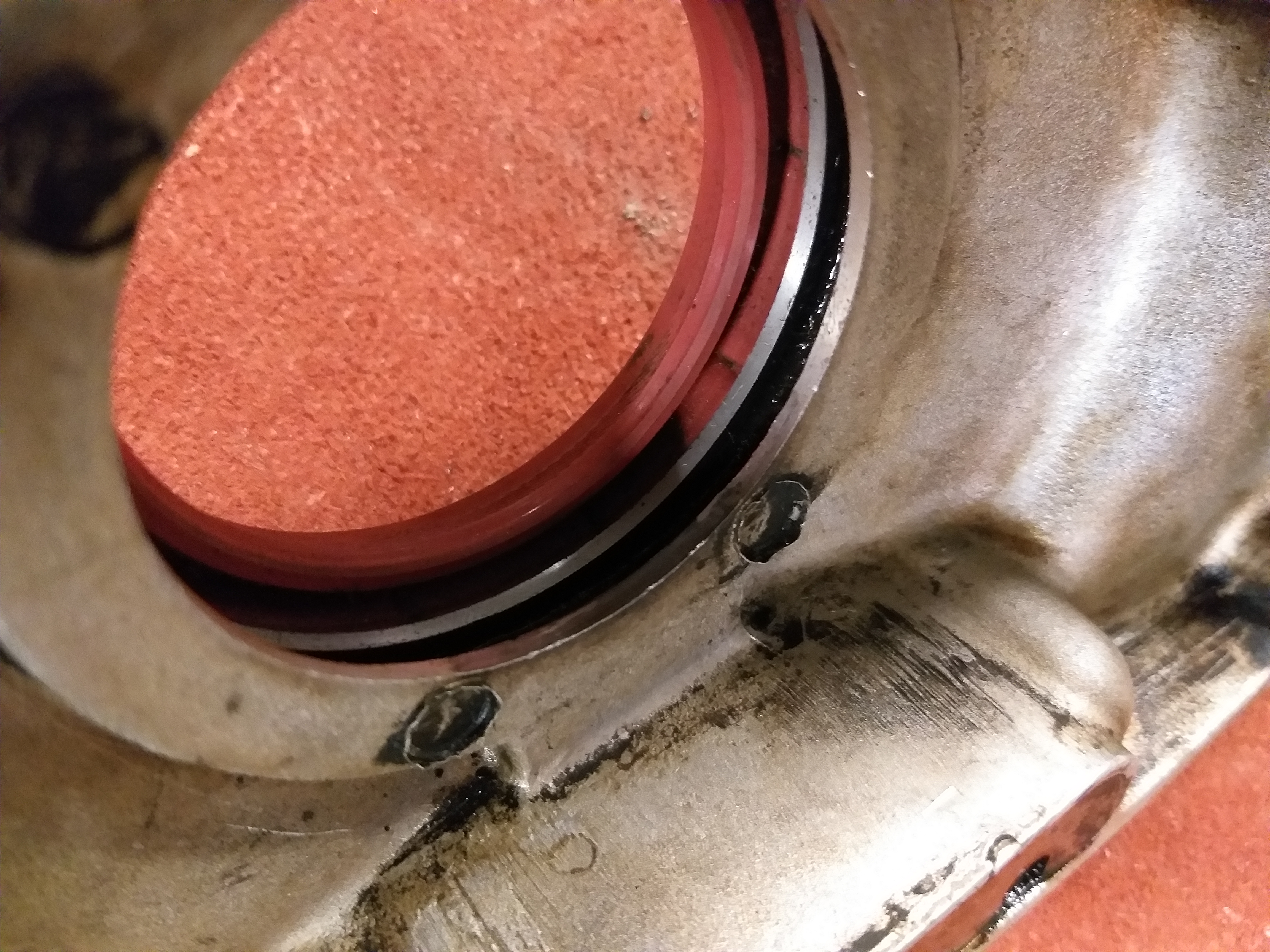

Utdreiing på baksiden
