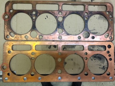

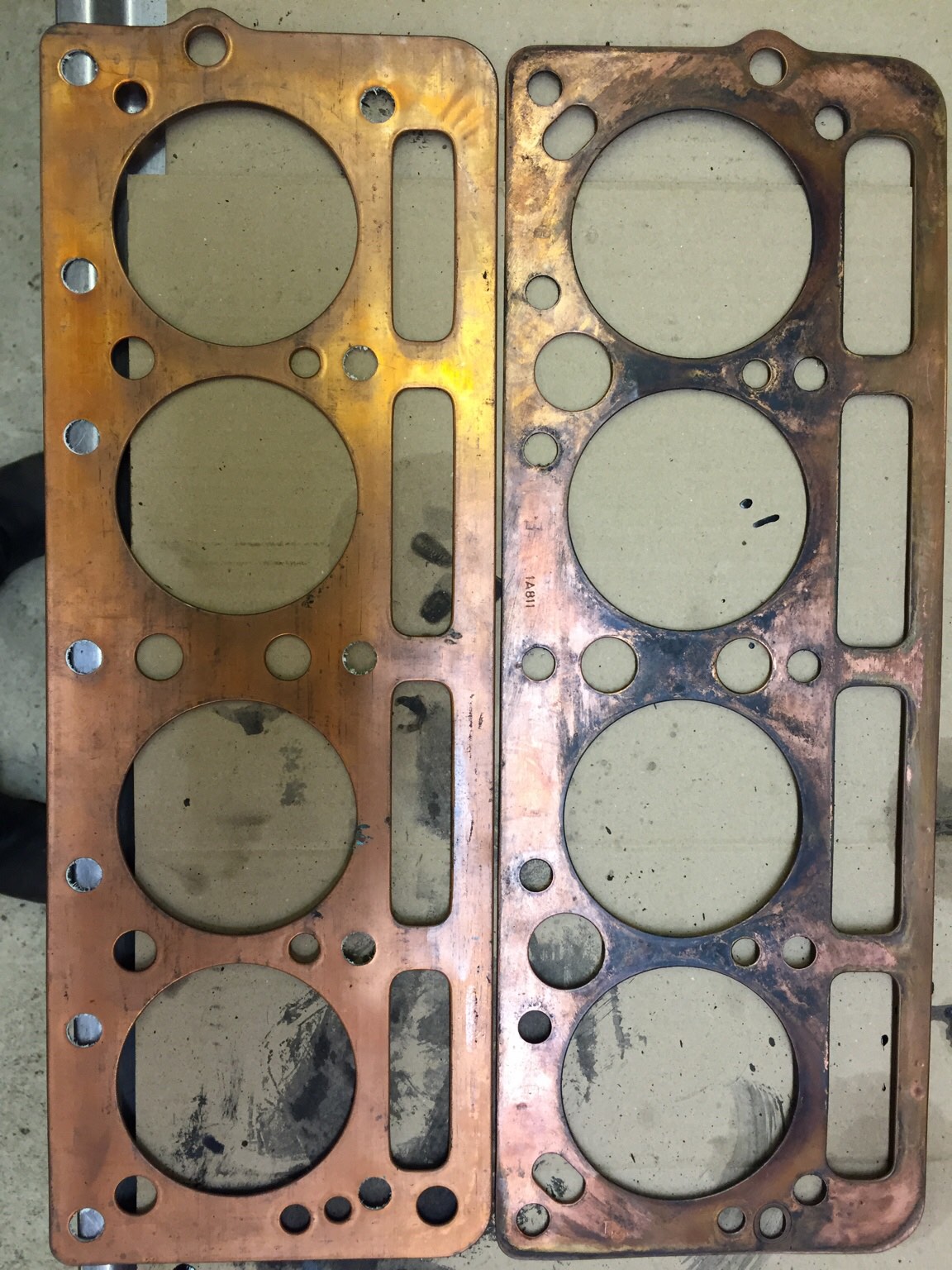

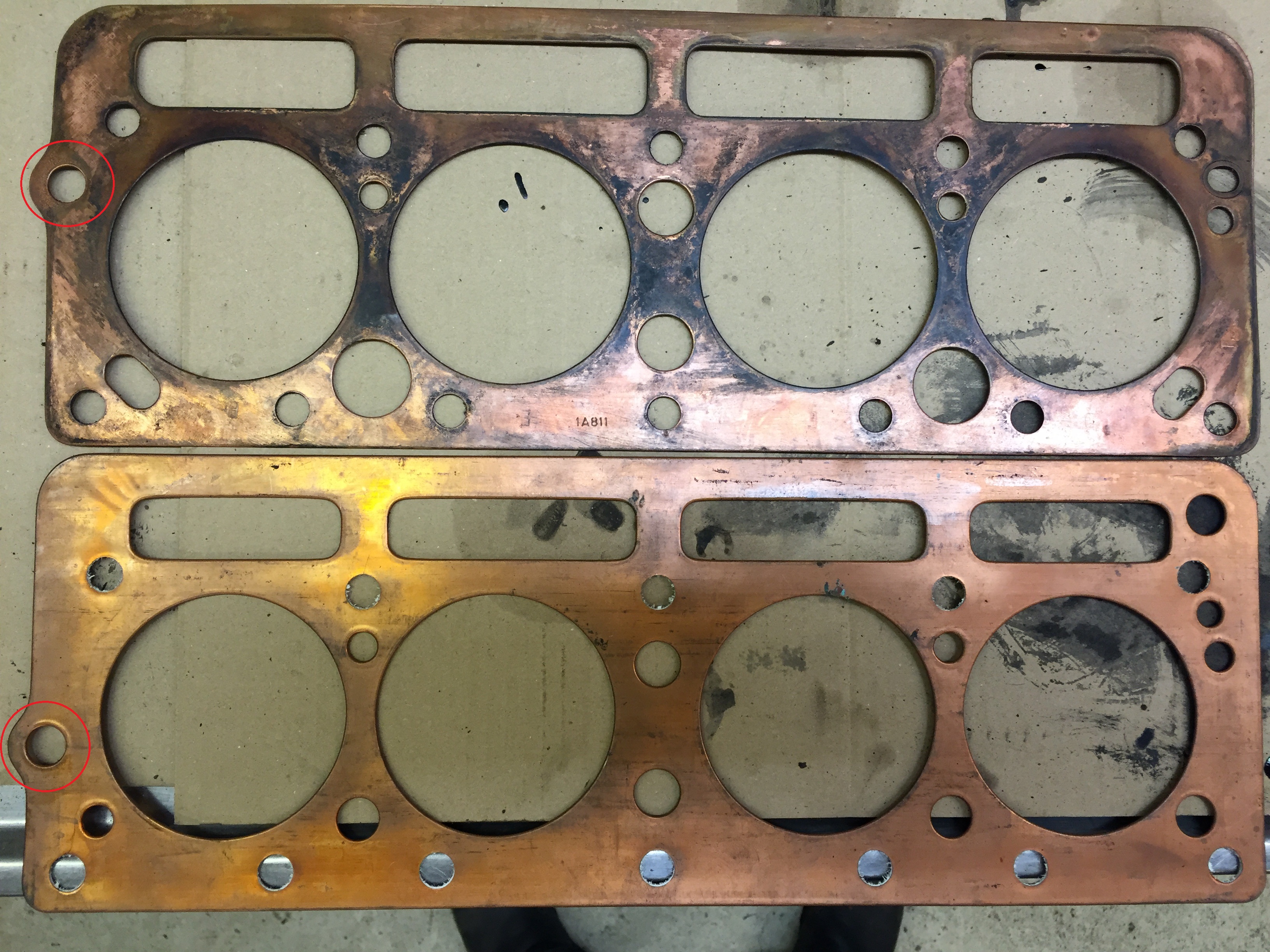

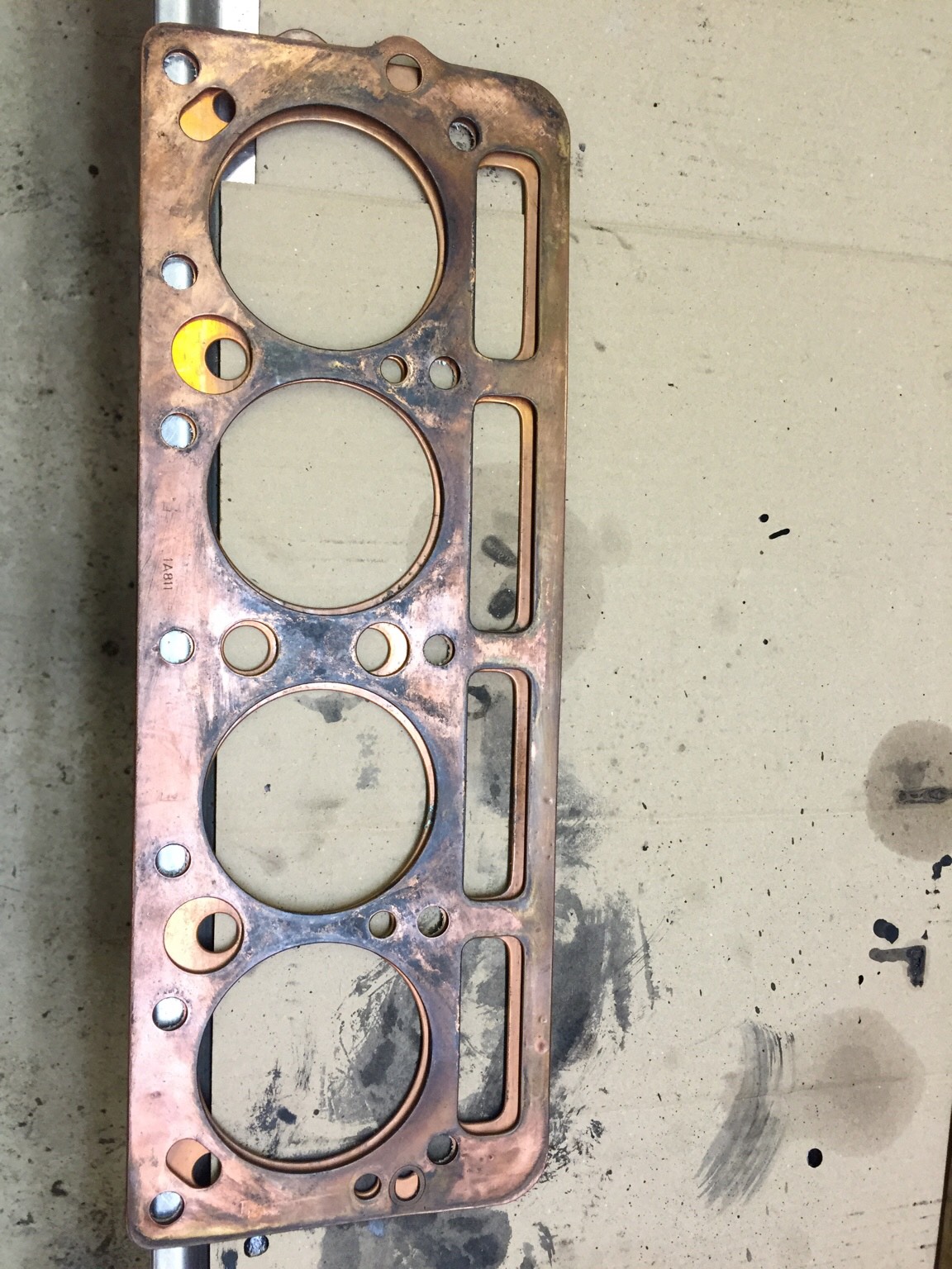

Jeg har aldri skrudd på B4B, men fikk ved en feiltakelse kjøpt noen B4B toppakninger. Hullene stemmer nesten, men ikke helt. Legger ved et par bilder. En brukt B16 oppå en ny B4B, og begge ved siden av hverandre.

Det kan se ut som det er en vannkanal som er plassert 2 cm til venstre men ellers så ser det jo ganske likt ut. Lurte på om noen hadde prøvd dette men ser ut til at dette må prøves:)

Er ikke det hullet vannkanalen fra vannpumpa? I så fall stenger en for vannsirkulasjonen.

Innlegg 445 » Man 08 Feb 2016 12:00
Det skal bli spennende å høre hva du erfarer.
Har laget 2 runde ringer rundt der jeg tror du får utfordringer.

Jeg ser ett til: Den midtre av de tre hullene bak er til olja. Hullet her har en krage, men når kragen ikke dekker utenfor hullet blir det lekkasje. Se bildet der de ligger oppå hverandre, så ser en at de hullene heller ikke stemmer.
Så altså bare nesten likt. Spørsmålet så er hva er feilen med det topplokket du har? De fleste kan overhales, evt bytte til seg et overhalt et mot et overhalt B16 lokk... Bare en idé...
