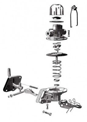

Det skal bare være ett mellomlegg, se tegning:
Posts: 3143
Re: Retur av bensin
Sprengskissen viser også at ventilene ikke sitter samme veien og har to små papirpakninger mellom huset og ventilene. Her er det også en feilkilde.
Posts: 6098
Re: Retur av bensin
Det skal være en papirpakning på begge sider av bakelittpakningen.
