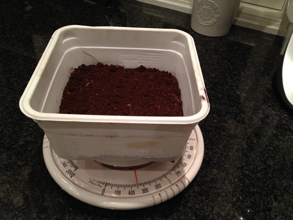

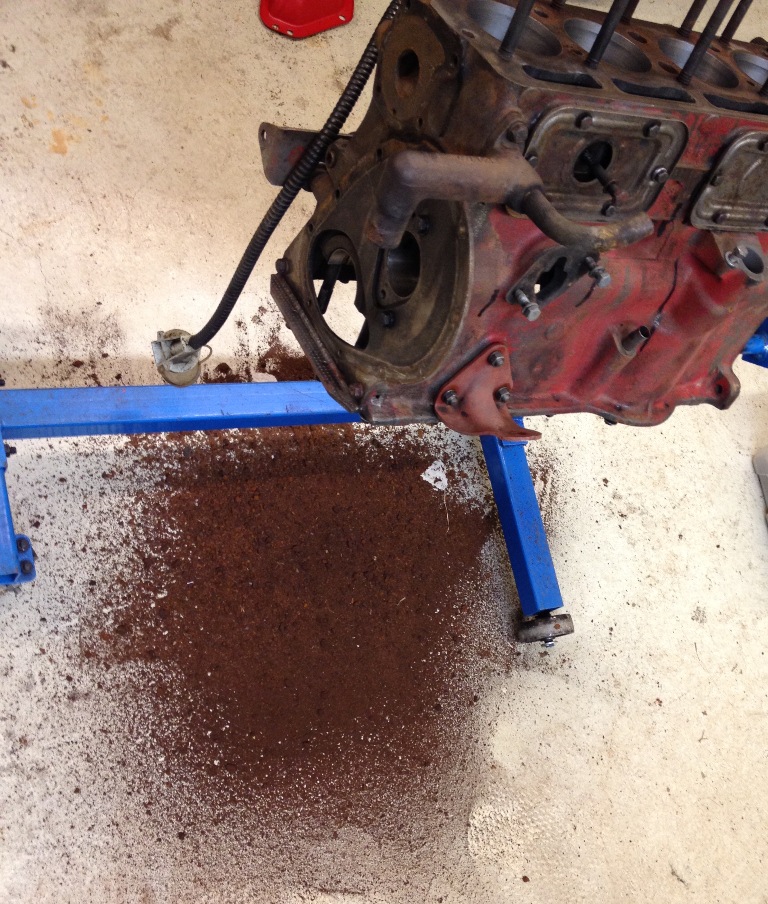

Da jeg hadde motoren i "fillebiter" sist vinter så benyttet jeg sjansen til å rense i alle kanaler jeg hadde mulighet til.
Mange av dem var rimelig igjengrodde, og bare fra motorblokken fikk jeg ut over 1/2-kilo med guffe.
Et væskebytte kan nok med fordel kombineres med en komplett systemrens.

Haha ja det så bra skittent ut, litt av et prosjekt da. Må forresten gratulere deg 445 med innlegg nr. 4000! hlyshaug, husker du hva begrunnelsen var for at den var bedre enn tradisjonell frostvæske?
