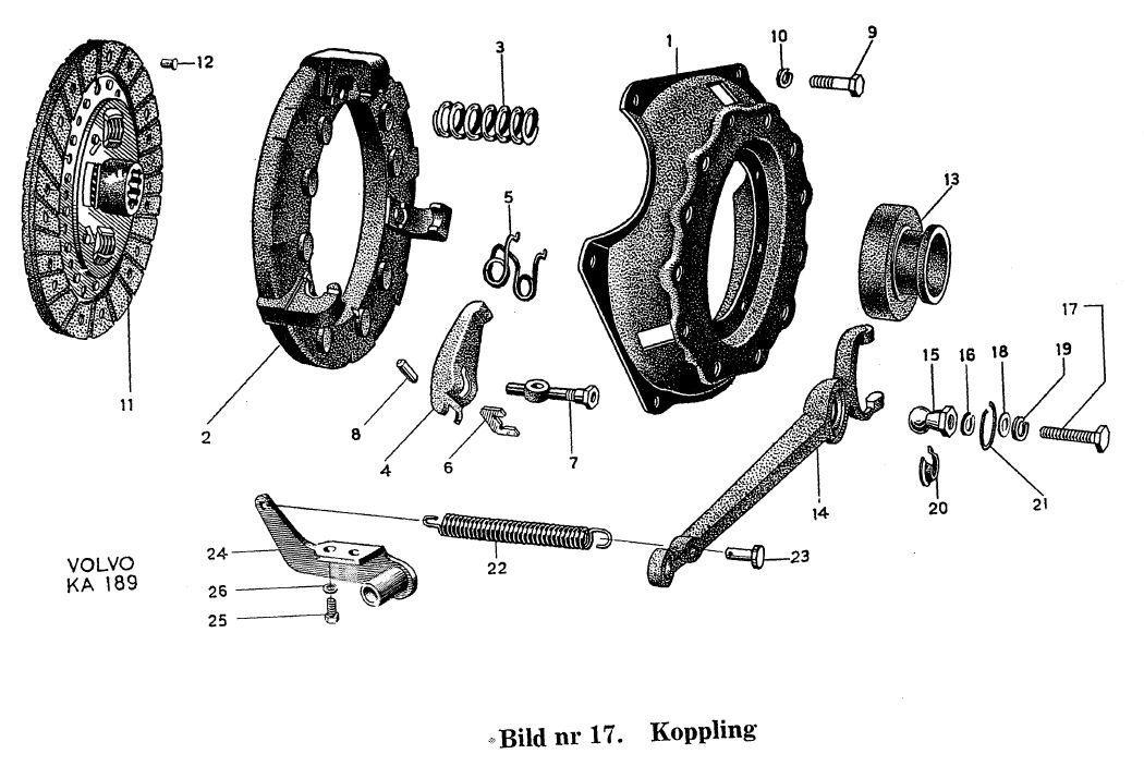

Innlegg 445 » Man 07 Aug 2017 22:32
Slik ser det ut hos meg:
Innlegg: 5764
Re: Å hive ut en motor....
Innlegg Reodor57 » Man 07 Aug 2017 22:46
Ikke helt ulik PVn. Noen detaljer er annerledes, som f.eks at ytre feste av akselen som sitter mellom rammevangen og clutchhuset kan være sveiset fast på PVn. Men fjær og indre festet er likt. PVn har også en gummiforing på enden av det justerbare staget til utløserarnen.
Innlegg: 2806
Bosted: Haslum
Innlegg 445 » Man 07 Aug 2017 22:51
Reodor57 skrev:Ikke helt ulik PVn. Noen detaljer er annerledes, som f.eks at ytre feste av akselen som sitter mellom rammevangen og clutchhuset kan være sveiset fast på PVn. Men fjær og indre festet er likt. PVn har også en gummiforing på enden av det justerbare staget til utløserarnen.
Du skal nå være så nøye, du da :wink:
Innlegg: 5764

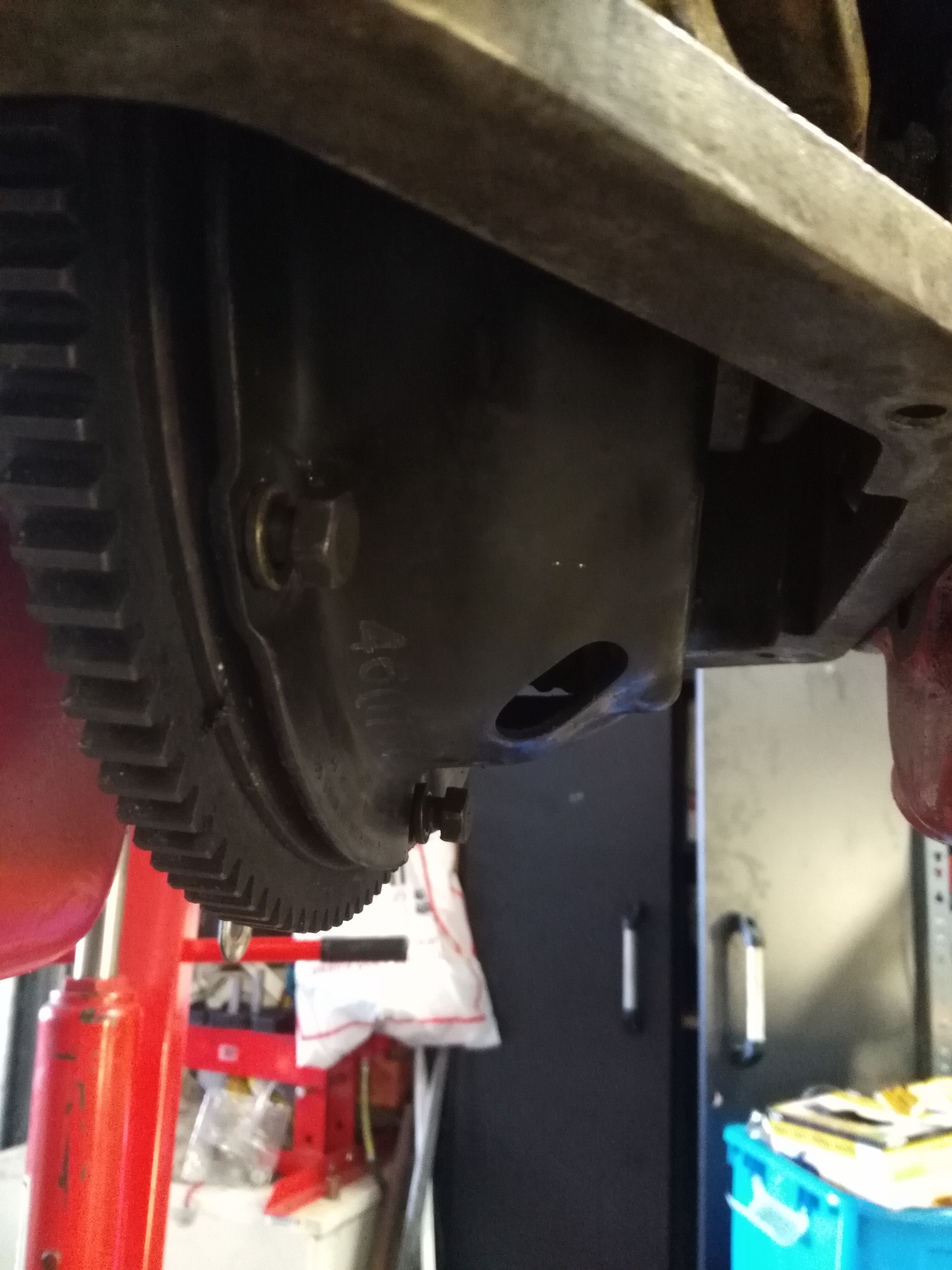

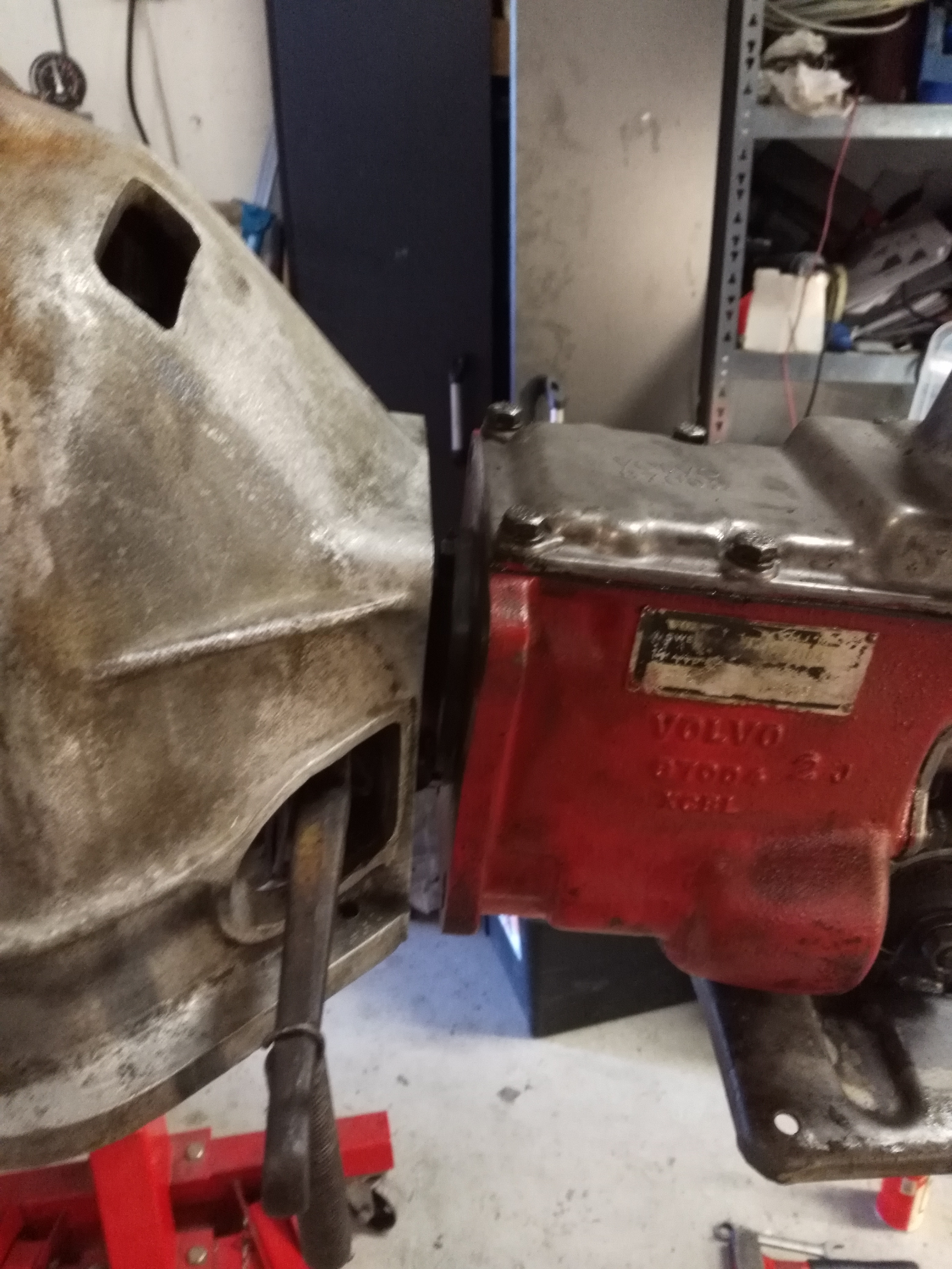

Hei da har jeg satt inn min motor uten å sentrere clutchen først bare for å finne en metode å rette feilen på.
Her stoppet det for meg.
Girkasse butter her
Løsnet så de boltene som holdt disken fast til svinghjulet. 6 bolter, og "schmack" der entret den.
Løsne bolter på disken
Deretter var det bare å dra til boltene igjen.
Jeg fikk ikke til å løse ut med armen jeg heller.
Håper det hjelper deg videre :-).
Jeg er nå kommet hit i prosessen på Blåmann.
Bare resten igjen...

Innlegg Rodtwitt444 » Tor 10 Aug 2017 08:28
Reodor57 skrev:Her stoppet det for meg.
Ser temmelig identisk ut med situasjonen hos meg! :) Skal forsøke når jeg får anledning.
